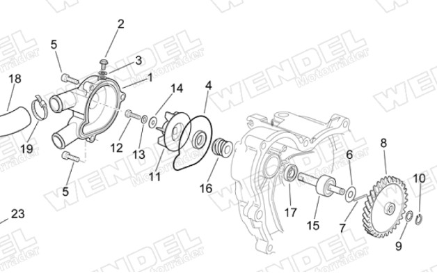

  • Nr. 17 im Bild ist die Öldichtung. Diese kann erst getauscht werden, wenn die Pumpenwelle aus dem Gehäuse entfernt ist. Bei dem Simmerring muss die Dichtlippe zum Motor hin zeigen, also wenn Du den Ring einsetzt, musst Du die Lippe sehen.
    Was ist denn der Sinn der Reparatur, ist Wasser oder Öl ausgetreten?
  • Ach so, noch zum zweiten Teil Deiner Anfrage: Die äußere Dichtung (für das Kühlmittel) ist ja eine federbelastete Schleifdichtung. Diese wird in einem Stück mit einem Blechtopf geliefert, welcher in den Gehäusedeckel einzupressen ist. Weiterhin gehört dazu eine Gummi- Kunststoffscheibe, welche an der Rückseite des Pumpenrades montiert wird. Die Schleifdichtung auf der Feder und die Kunststoffscheibe reiben aufeinander und dichten gegen das Kühlmittel ab.
    Beim Wechsel musst Du wieder die Pumpenwelle auspressen (Pumpenrad natürlich vorher ab und auch das Antriebszahnrad aus Kunststoff), dann die Öldichtung entfernen und den Blechtopf der alten Schleifdichtung von innen herausdrücken, anders geht es nicht! Dann den Sitz im Gehäuse reinigen und den Blechtopf mit der Schleifdichtung mit einer passenden Hülse einpressen. Nun noch die Gummi- Kunststoff- Scheibe am Pumpenrad erneuern. Danach kann man die Öldichtung und die Pumpenwelle wieder einbauen, Pumpenrad und Antriebszahnrad montieren- fertig.

  • Der Einbau neuer Dichtungen bei dem Neuaufbau bei der LL ist erst mal i.O., einen Defekt an den Dichtungen merkt man aber sofort: Hinter dem Anschlussrohr des Pumpendeckels befindet sich im Kupplungsdeckel vorn eine Bohrung, diese mündet in den Zwischenraum zw. Wasser- und Öldichtung. Dort kommt im Defektfall entweder Öl oder Kühlfl. raus, da weiste Bescheid...
