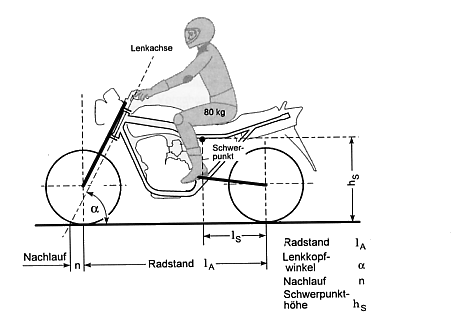

  • 6 cm sind ganz sicher zuviel, das geht zusehr auf den Nachlauf, ganz zu schweigen, dass nun der Verkleidungskiel schon fast auf den Boden kommt.
    Mehr als 1 cm würde ich nicht durchstecken :teacher:
  • @ Roli
    RGV ist ein Chopper gegen die NSR. Wenn er denn 6 cm hat, kommt er in den Bereich der Geometrie der NSR
  • Mag sein, die NSR hat 61° Lenkkopfwinkel, was hat die RGV ? 63° ?
    Wenner also die Gabel vorne weiter durchsteckt macht er den Lenkkopfwinkel steiler und verringert den Nachlauf, gewinnt dadurch etwas Agilität beim Einlenken, zu Lasten eines stabilen Geradeauslauf.
    Mache ich auch für winklige Kurse.
    Wenn er aber nun das Heck auch noch tiefer legt, macht er doch die Arbeit an der Front zunichte, weil der Lenkkopfwinkel wieder flacher und somit der Nachlauf wieder grösser wird.
    Was erreicht er nun mit dem Ganzen ? doch nur das die ganze Fuhre tiefer liegt und dadurch auch schneller Aufsetzt.
    Von wegen einwandfreiem Handling.
    Aber vielleicht ist er ja kleinwüchsig und kommt sonst mit seinen kurzen Beinen nicht auf den Boden, dann hätte ich noch Verständnis :nuts:
