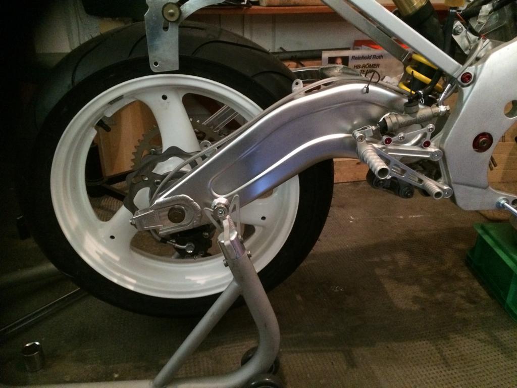

  • Habe ein Problem mit der hinteren Bremse .
    Muss extrem fest den Hebel betätigen und selbst dann kann ich das Rad noch bewegen .( es bewegt sich schwer , z.b an meiner 1000er geht da nix mehr , das Rad blockiert ,so sollte es ja sein .
    Bremszange ist von Tuning works und Leitung von Probrake .
    Entlüftet habe ich schon mehrmals , keine Blasen mehr zu sehen .
    Woran kann das liegen ?
    Und wie kann ich die Bremse einstellen , Druckpunkt etx. ?
    An der Verstellschraube geht ja nur die Hebelposition einzustellen
