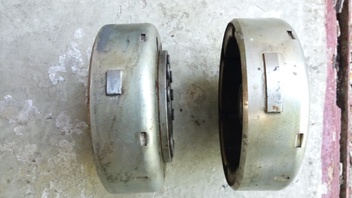

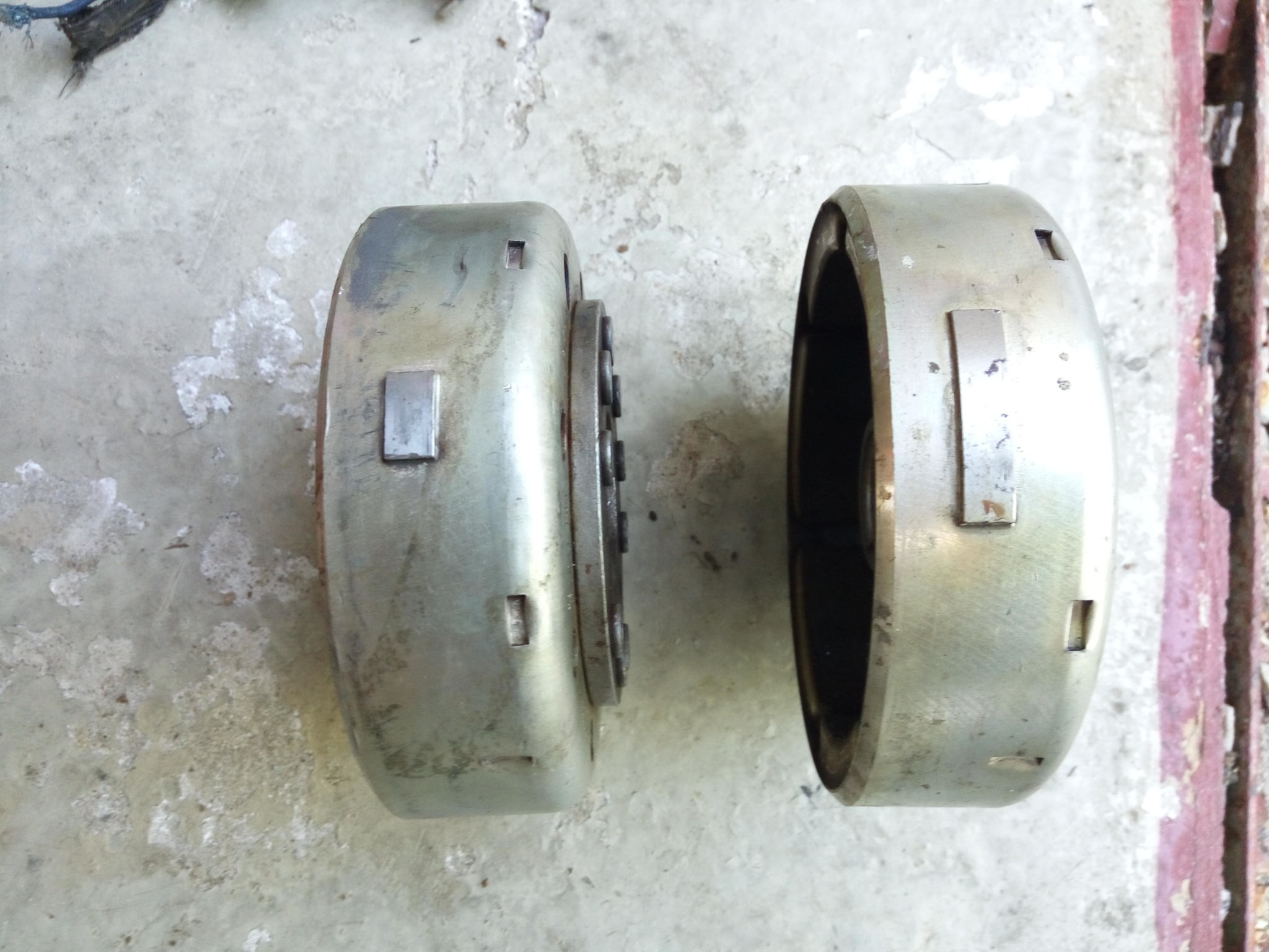

  • Im WHB auf Seite 6-4 (Leistungsprüfung des Generators) steht
    Auch Ständerbleche auf Isolierung prüfen
    Welche Bleche sind damit gemeint? :nixweiss:
