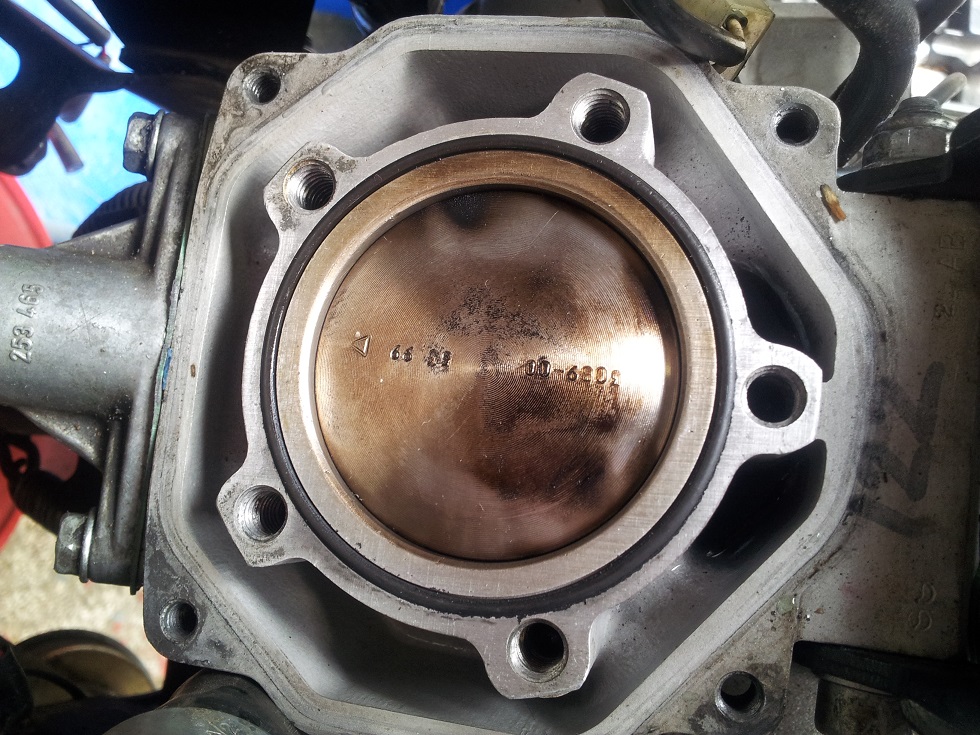

  • Ich hatte gestern massiven Kühlwasserverlusst und musst zuhause feststellen, dass die Vorbesitzer wohl einfach den Zylinderdeckel nicht richtig festgeschraubt hatten. Zur Sicherheit habe ich den Deckel heute ganz abgenommen und auch beim darunter liegenden Brennraumdeckel waren die Schrauben locker. Sprengringe waren brüchig... mein Vertrauen in die Maschine ist leider grade auf einem Tiefpunkt. Ich habe den Deckel dann mit 5 neuen Sprengringen und dem richtigen Drehmoment wieder angezogen.
    Anbei noch ein Bild des Kolben. Der hat jetzt knapp 1000Km gelaufen und bekommt seit etwa 100km Vollast über den ganzen Drehzahlbereich. Was sagen die Experten dazu?
