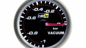

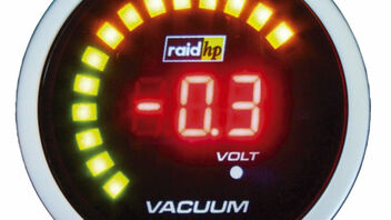

  • die Idee dahinter:
    einmal am fehlerfreien "frischen" Motor gemessen und dann als Falschluftindikator verwenden:
    http://www.ebay.de/itm/162155533014
    oder auch mit analoger Anzeige:
    http://www.ebay.de/itm/150969260141
    Bilder
  • "hüstel-hüstel" !? :frowning_face: :nixweiss:
  • Qualität und Dichtheit der Kurbelwellensimmeringe beurteilen über die Zeit gesehen. :nixweiss:

    für eine eventuelle Erfassung der Luftmenge für meine Einspritzung habe ich mal an meiner Due zwischen Drosselklappe und Membran mit einer Böhm-Unterdruckuhr gemessen und bin auf - 0.07 Bar gekommen ,im Leerlauf !
    Bei hoher Drehzahl ( aber mit geschlossener Klappe) auch nur - 0,09 , da sollte
    die Messtechnik schon sehr feinfühlig sein oder meine Simmeringe sind kaputt oder die Due ist kacke :D :nixweiss:

    vielen Dank für die Info. Scheint ja dann eher etwas sehr niedrig, um dort "schädliche" Änderungen identifizieren zu können.
    Waren denn die Werte konstant oder her auch noch stark schwankend bei gleichbelibender Drehzahl?

  • Die weitere Frage wäre, was erreichen denn die 4-Takters im Ansaugtrackt, nach dem Vergaser?
    (Stellt sich ja die generelle Sinnhaftigkeit oben gezeigter Instrumente, wenn da kaum Ausschlag zu verzeichnen sein sollte. :nixweiss:
    Klar, die wollen vom Unterdruck auf den Verbrauch schließen, das kommt ja dann indirekt der Gasschiebersellung zumindest einmal nahe, aber über das Lambda, das als Multiplikator auch mit reinspielt, gibt es ja keine Aussage. :teacher:)
