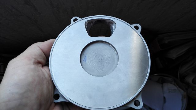

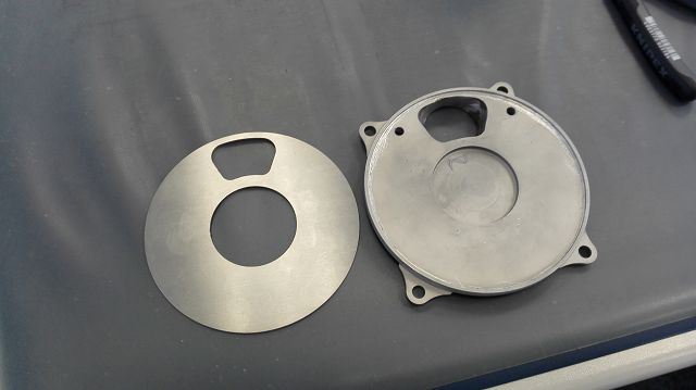

    Dann Drehschieber:
    Da habe ich eine "Speziallösung" verbaut. Habe mir aus Federstahlblech die Pertinaxplatten nachbauen lassen und mit einem hochfesten Kleber in die Deckel geklebt. Die sind gleich dick wie Pertinax weshalb auch die Deckel nicht nachgearbeitet werden müssen. Spalt habe ich zirka 0,4mm erfummelt.
    Die Theorie: Zwei Materialien die gleich hart sind, neigen zum fressen. Da bei mir die Federstahlscheiben sehr hart sind werden bei mir die Schieber verschleißen. Die Scheiben sind "nur" geschliffen, so daß sie einen Ölfilm halten sollten, denn Öl kommt ja ständig da vorbei. Mittlerweile hat diese Konstruktion ca. 1000km drauf und im Winter öffne ich das nochmal um nachzusehen, wie es den Schiebern geht.
