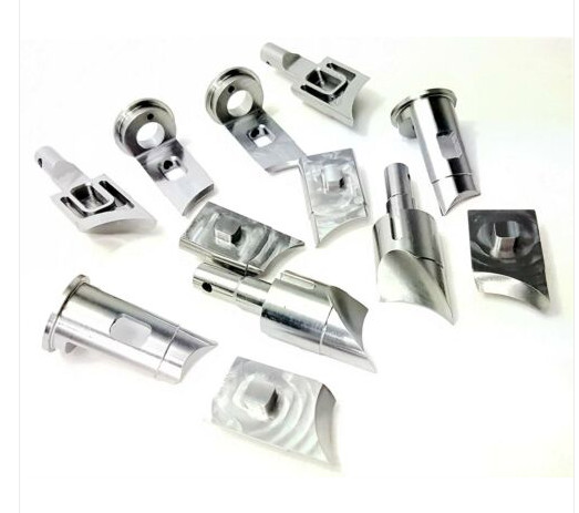

Wie sind die Erfahrungen mit den Red Cougar ?
Es gäbe auch 3teilige Schieber von BC Engineering. Wahlweise aus hochfestem Stahl oder Alu.
Beide Hersteller CNC-Fräsen es aus einem Block

Die Red Cougar ( copper ) haben hier wohl auch einen geteilten Ruf.
Da die meisten Threads darüber aber schon recht alt sind sollten doch mittlerweile etliche Langzeiterfahrungen entstanden sein.

Mit dem Kollegen mussten wir leider schon ganz andere Erfahrungen machen.
Kurzweilige Beschichtung und per Fächerschleifer erstellte finale Geometrie die teilweise als Drehzahlbegrenzer bei 10.500U/min oder 50PS-Drossel fungierte

Ich habe nur originale gefahren. Die halten wenn die Kurbelwelle läuft.
ich hab die Stahlschieber von BC erworben und direkt beim Jägermeister überarbeiten lassen. Seit 1000 km in Ordnung!
War wohl einen ganz schöne Aktion mit den BC Schiebern.
Von den Cougar konnte ich aber noch nirgends etwas schlechtes lesen. Diese scheinen sehr gut zu sein.

Ich habe zwei Sätze Cougar Red von Stan Stephens im Einsatz.
NR 1 ca 28000km kein nennenswerter Verschleiß.
NR 2 ca 4500km kein nennenswerter Verschleiß.
Desweiteren habe ich mehrere Motoren mit Cougar Red aufgebaut.
Bis jetzt sind alle Motoren noch I.O.
Laufleistungen sind hier alle über 5000km bei einem ca 18000km.
