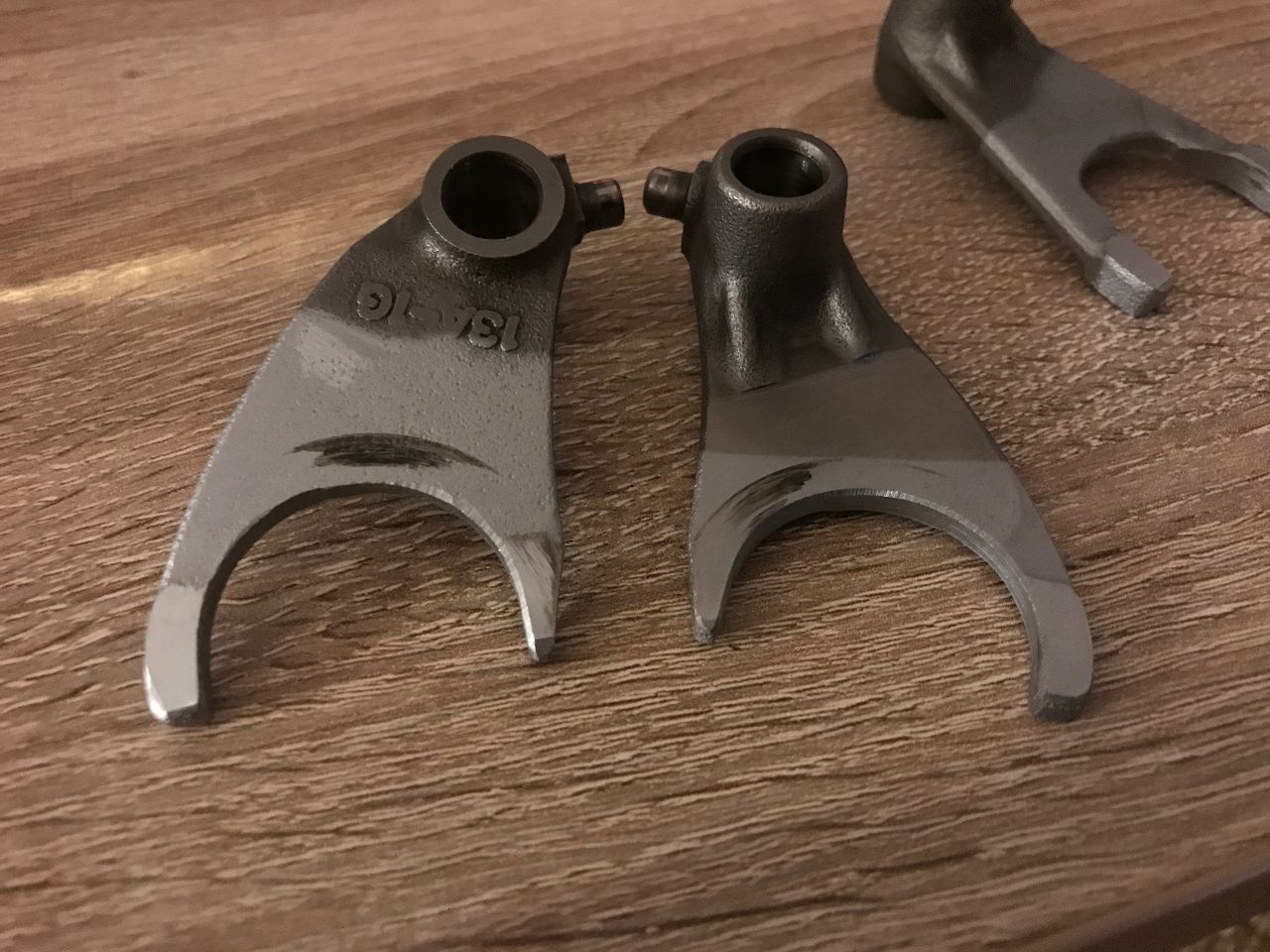

    Den einzigen Verschleiß sieht man an den Schaltgabeln. Diese haben ein paar Anlaufspuren wo keine sein sollten. Diese Spuren sind allerdings nicht oder kaum mit dem Fingernagel spürbar.
    Ich denke aber mal, dass ich die erstmal neu kaufe, oder was sagt ihr dazu? Laufleistung sind ca. 25tkm

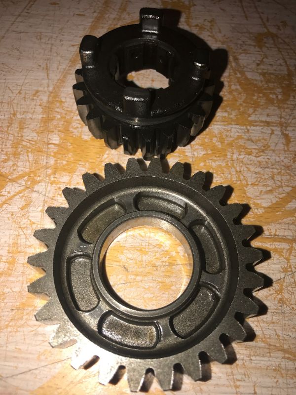

  • Mach mal Bilder von den Getriebezahnrädern. Glaube nicht daran, dass es nur an den Schaltgabeln liegt. Hab schon zuviele defekte 2 Gänge gesehen und da waren immer die Zahnräder abgenutzt.
  • ich gehe mal davon aus, dass ihr diese zahnradpaarung meint. habe leider sehr wenig zeit im moment um mich darum zu kümmern.
    ich sehe das jetzt nicht als übermäßigen verschleiß an.

    meiner meinung nach muss mein getriebe aber auch ein problem mit dem "reinschieben" der gänge haben, deswegen bin ich auf die schaltgabeln gekommen.
    bei ausgebuddelten taschen würde der gang doch eher bei bereits eingelgtem gang und bereits wieder in der beschelunigungsphase wieder rausspringen, oder?

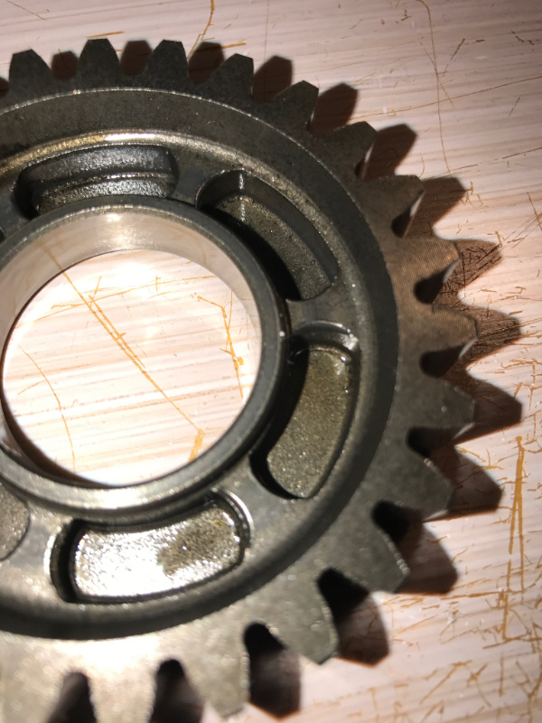

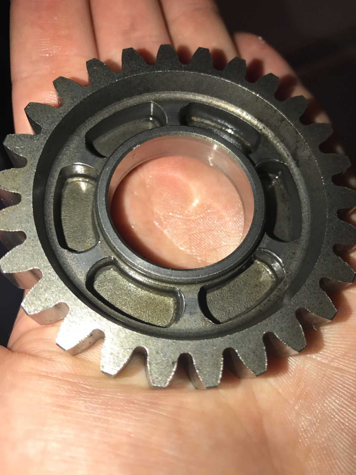

  • Mach mal hiervon größere Bilder...so sieht es schonmal "bescheiden" aus

    Servus, wenn du möchtest das dir jemand hilft solltest du langsam mal nen paar hochauflösende Bilder einstellen und nicht so einen unscharfen Mist. Da kann keiner was mit anfangen. Sorry, nicht falsch verstehen, aber auf den Fotos ist ausser unschärfe nicht viel zu sehen.

    Die ausgelatschte Tasche sieht schon heftig aus.
    Auch die Schaltgabel hat da einen mehr als kräftigen Eindruck.

    Auf der anderen Seite, würde ich mir auf jeden Fall ein neues zahnrad kaufen....
