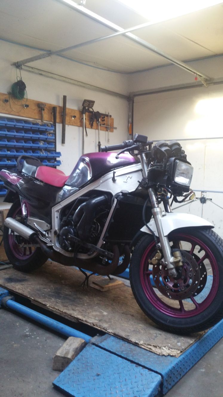

  • ...wie versprochen melde ich mich Zurück,
    Nach für mich einer gefühlten Ewigkeit, ist mein von aus dem Schuppen holen,
    den Motor zerlegen, Teile beschaffen und Instand setzten über Komplettieren und einbauen, die anderen Teile wie Auspuff Kühler Rahmen Felgen...wieder auf Vordermann bringen endlich und auch mit etwas Ehrfurcht das ich alles richtig gemacht habe am Samstag der Augenblick gekommen das ich nach
    26 Jahren ( da hatte ich sie Abgemeldet ) wieder den Schlüssel ins Schloss Stecke und umdrehe, die Neutral,- und Lade Lampe an geht, die Zündung Aktiviert ist, ich den Kickstarter Ausklappe und Betätige das gute Stück mit drei Kickern " Aufziehe " mir es von der Kompression her vorkommt als würde ich meinen " Ofen " Starten und beim ersten rängdängdäng mir es gleichzeitig vor Glück,- Zufriedenheit auch geilen Erinnerungen die Tränen in die Augen schießen nun der Tag kommen wo meine RG wieder mit mir Spricht und ich.. meine Freude mit euch mit euch Teilen kann.....
    Viele Grüße mit einem rundum Grinsen
    Nur habe ich das Problem, daß ich Sie nur mit Beatmen Aktivieren kann und ich sie immer am Gas halten muß.
    Vergaser wurden gereinigt, neue Schwimmernadel Ventile sind auch drin, eingestellt sind die Vergaser nach Reparaturhandbuch.
    Kann mir da evtl. jemand weiter helfen.
    Ach ja, Tante Kähte Danke schön...
    Knaubba

    "Nur habe ich das Problem, daß ich Sie nur mit Beatmen Aktivieren kann und ich sie immer am Gas halten muß"
    Was meinst du mit Beatmen?
    Als ich meine "neu" hatte musste ich die Luftregulierschrauben weiter herausdrehen als im Handbuch steht, damit der Motor im Leerlauf stabil lief.
    Ich muss nun beim kalten Motor den Choke etwas ziehen und ankicken.
    Nach kurze Zeit (~ 10-20Sek) den Choke wieder rein und losfahren.
    Dirk

  • Ganz wichtig ist / sind neue Düsenstöcke. Nur das Nadelventil ist gegen Überlaufen schon gut. Aber wennst die neuen Nadeldüsen an die alten vergleichtst, dann vestehst sofort warum im Stand zu fett.
  • Mit Beatmen meine ich, das ich zu Startpilot oder Bremsenreiniger greifen muss um sie zu Aktivieren...
    Ich werde heute Mittag mal in meine Garage gehen und die
    wie Dirk geschrieben hat, die Luftregulierschrauben in Augenschein nehmen.

    Ich hänge noch ein Bild von meinem (O=00=O) an, dann könnt
    Ihr schauen was nicht so ist wie es sein soll.
    Grüße Knaubba
