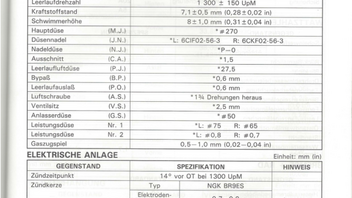

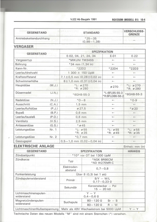

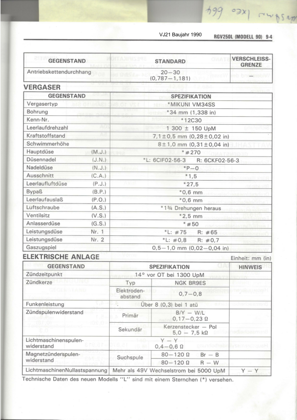

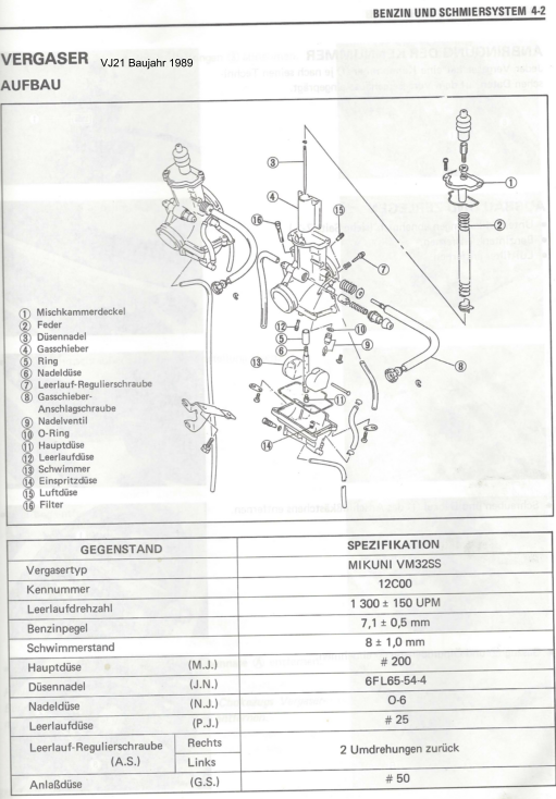

Tante Käthe, Dein Text ist unvollständig, darf ich dich berichtigen, alles für Serie:
Die VJ21 - Baujahr 1989 hat 32er Vergaser mit #200 Hauptdüsen li. und re.,
die VJ21 - Baujahr 1990 hat 34er mit #270 Hauptdüsen li. und re.,
die VJ22 ab Baujahr 1991 hat auch 34er Vergaser mit L#270 und R#280

Der Vollständigkeit halber: -
Aschi, das ist nicht ganz korrekt. Die 1990er VJ21, das L-Modell, ist eigentlich schon eine VJ22.... wenn man den Tommies glauben darf.
Japanese market bikes were 1 year ahead, so 88J model used GP9141 flywheel, 89K used GP9146A Japanese market L model is the first vj22, their 89K model is equivalent to the exported vj21L.
You need the Gp9146 flywheel off your old engine.
