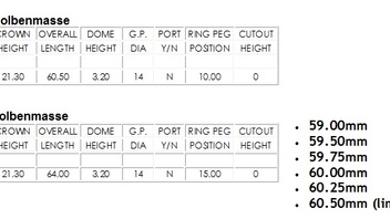

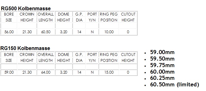

  • Auch die Honda CR125 Bj. 83/84 sollen unter bestimmten Bedingungen verwendbar sein:
    http://www.rgv250.co.uk/forums…i-rg-500-5750-mm-pistons/
    Carsten
  • :teacher:
    hab nachgeschaut,
    rg150 ab 59mm, darunter suzuki TS125!
    ...kolben müssen aber angepasst werden, passen nicht plug and play.
    ...köpfe müssen in beiden fällen angepasst werden!!!
    Original von Grüni
    was ist mit den Kolben?
    http://www.performancefab.co.uk/new-page-26
    Das ist seit einigen Jahren, nachdem er sich von seinem Bruder beim Prüfstandshersteller DynaPro getrennt hat, das Business des Mark Dent aus England Nähe London. (Er war der Fertiger und Dynoman und sein Bruder (nun Schwester lt.Perso) war/ist der Elektroguru udn Programmer.)
    https://www.youtube.com/watch?v=oEOGYI7wUlU
    Er schreibt ja in deinem Link u.a.,
    - Kolben bereits vollständig bearbeitet (Hemd gekürzt und Flächen für die Anlaufscheiben).
    - Im Satz dabei sind Kolben, Kolbenringe, Kolbenbolzen, KolbenbolzenClips und Kolbenbolzenlager.
    Soweit ich es erinnere, müssten das Kolben von jener RG150 sein.
    Carsten
  • Hmm,
    interessant. Aber waren die Übermaße denn nicht auf 60mm begrenzt, also 59, 59,50 und 60mm maximal für den Umbau der RG500Gamma-Zyllis?
    Gab es evtl. bei den RG150 unterschiedliche Baujahre und somit unterschiedliche Kolben? :nixweiss:
