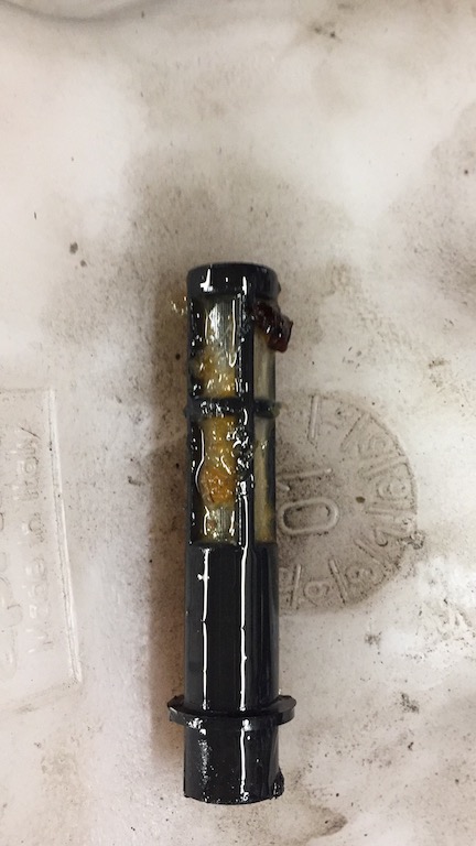

  • Mit der AS liegst du vermutlich nicht mal so falsch. Schau dir mal den Magnet an, der für das Anziehen des AS zuständig ist. In diesem befindet sich ein Stahlstift, dieser war bei mir mal festgerostet.

    Nachdem er nach sauber war, hatte ich das Problem jedoch weiterhin, wie kann ich prüfen, ob das Solenoid läuft?
  • Bis 2500 Umdrehungen ist die Auslassteurung auch offen, wenn du den Tankhochklappst kannstu unter dem Wasserausgleichsbehälter auf das Gehäuse des Schiebers kucken. Der hatt ne Aussparung wo du sehen kannst ob dr Schieber angezogen ist oder nicht :teacher:
  • Stecker vom Solenoid ab und kurz 12v drauf. Aber nur kurz. Nach ein paar Sekunden bekommt dieser von Steuergerät nur noch eine Haltespannung von 7 oder 8v rum. Dauerhaft 12v mag der nicht.Würde als erstes nach der längeren Standzeit mal der Versager sauber machen und neuen Sprit rein.
