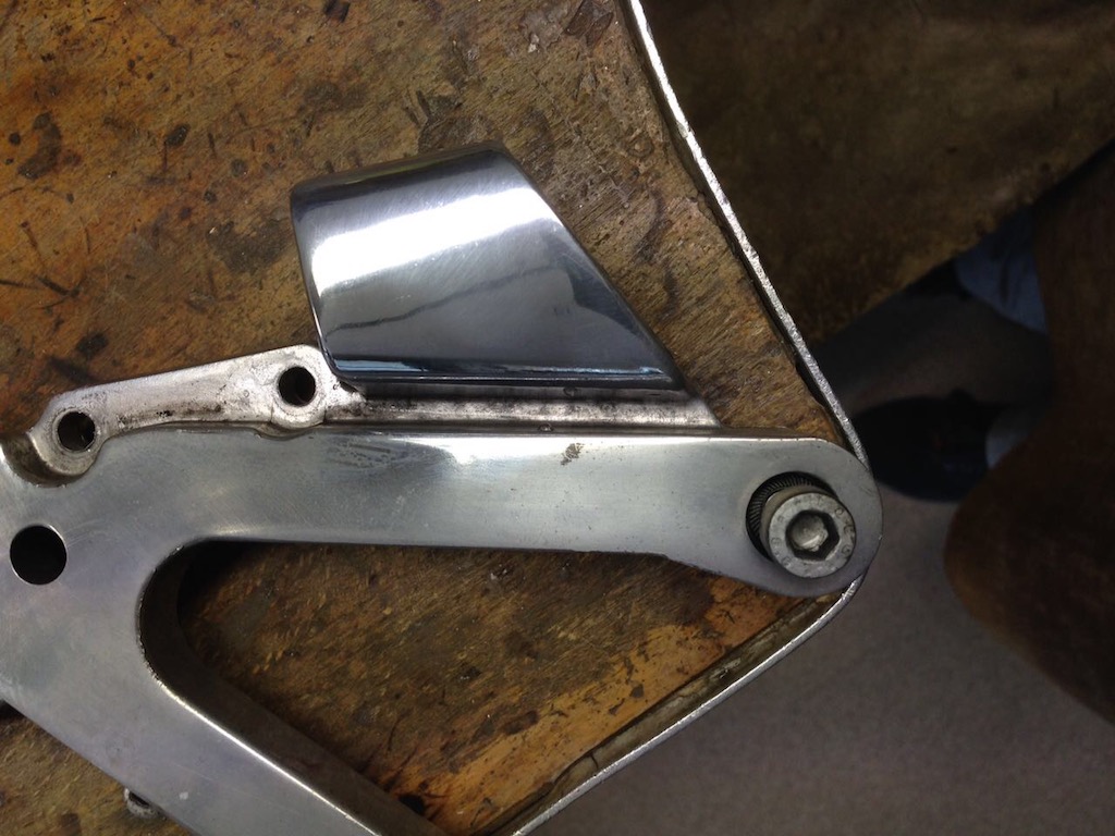

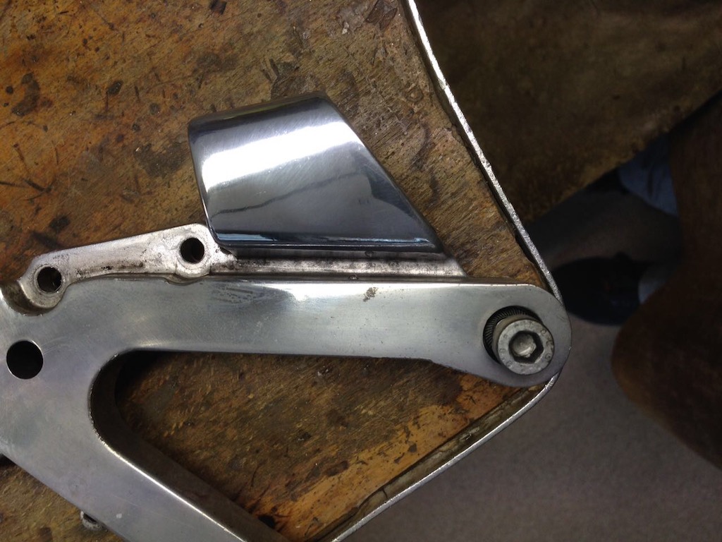

- Die Fußrasten werden gerade aufgearbeitet, denke das ich 3-5 Tagen sie aussehen wie neu, wahrscheinlich noch besser

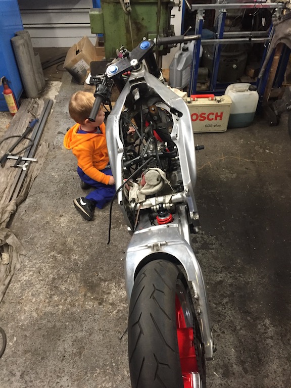

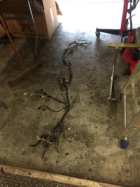

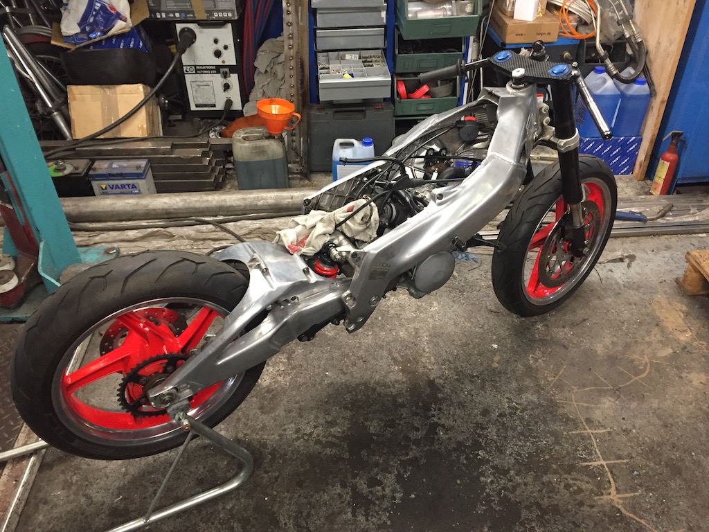

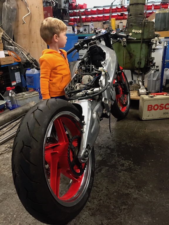

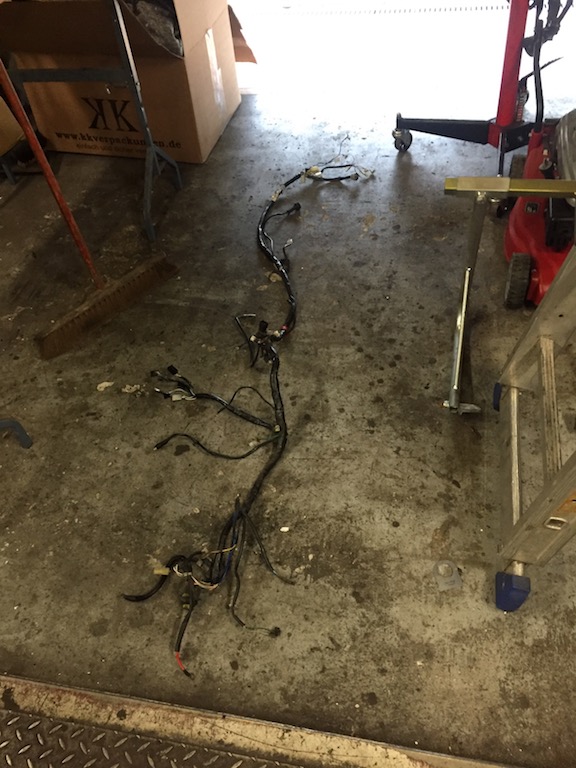

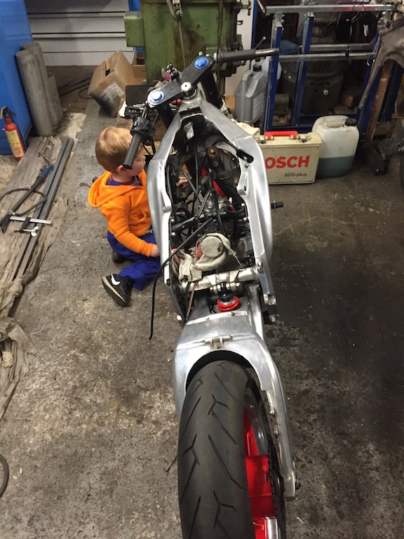

Heute wurde so ziemlich alles entfernt, um das Chassis komplett auseinander zu nehmen und den Motor zum vermessen zu bringen.
Die bisherige Annahme, dass die Basis wirklich gut ist zeigte sich jetzt auch in den letzten Schritten, bis auf den Rost am Batteriefach, scheint keine "große Reparatur" von Nöten. Was mich nur stutzig gemacht hat, dass das Getriebeöl zu 90% klar war, aber graue Schlieren mit rauskamen, die sich klar im Öl abgesetzt haben.
