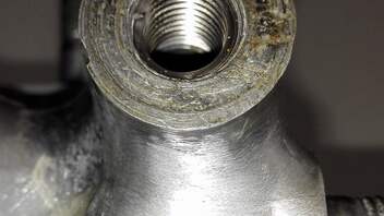

    Ich habe an dem oberen Kurbelgehäuse meiner Honda RS250 eine Riss entdeckt. Funktion ist scheinbar noch nicht beeinträchtigt. Aber nix machen finde ich irgendwie doof. Der Riss geht entlang eines Auschraubpunktes.
    Ich war beim lokalen Schweißfachbetrieb und die sagten zu mir man könne das nur WIG Schweißen. Das gefällt mir aber nicht da durch den Verzug der Kurbelwellenlagersitz nicht mehr in Ordnung sein wird. Die Flanschfläche für den Zylinder ebenso nicht.
    Ich hatte mir Laserschweißen vorgestellt, geht aber scheinbar nicht mit dem Werkstoff. Soll nur spröde und hart werden und nicht halten....
    So hat jemand von euch eine gute Idee?
  • Einschleifen und mit Kaltmetall auffüllen? Weis aber nicht ob das wirklich gut hält, der Riss ist ja nicht ohne Grund da...
    WIG ist als Schweißlösung wohl das einzig wirklich sinnvolle.
    Wenn du den Riss etwas einschleifst und das dann dünn zuschweißen lässt, glaube ich nicht, dass das Gehäuse sehr stark zieht.
    Ich hab mal einen gebrochen Zylinderauslassflansch mit AlSi5 geschweißt, hält und fährt bis heute... (der Riss war deutlich länger als bei dir)
    Ich drück dir die Daumen, dass das klappt!

    -rissende "anbohren" damit er nicht weiter wandert...
    -riss "einschleifen"
    -gehäuse im backofen langsam auf 120 grad erwärmen...
    -wig-schweißen
    -gehäuse im backofen langsam (stufenweise) abühlen lassen
    -funktioniert einwandfrei (schon mehre male erfolgreich durchgeführt)

  • #1 Schweißen:
    Bei einem Teil, dass es nicht mehr gibt und besonders an der Stelle würde ich das Laserschweißen lassen. Kann man heute "fast" überall bekommen.
    Hier sind Kräfte am Werk die kein Kleber halten wird! WIG = zu viel Hitzeeinbringung und Spannungen die nicht beherschbar/klakulierbar sind
    #2 Ursache/Abhilfe:
    WHB von Honda lesen (egal ob RS250 oder RS125) da steht genau drin wie die Motoren spannungsfrei eingebaut werden müssen. Hierfür gibt es verschiedene spezielle shimis die zum Ausgleich dazugepackt werden. Gibt es von 0,2 ......1,5mm
    90510-NX4-000 (ist der 0,6 er)
