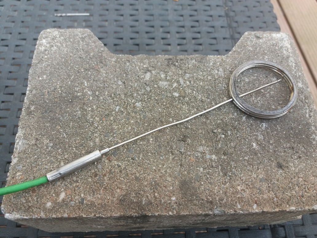

    Die Thermoelement wurde bei Conrad gekauft
    Artikelnummer : 120764
    4 x 22 €
    Des weiteren benötigt man:

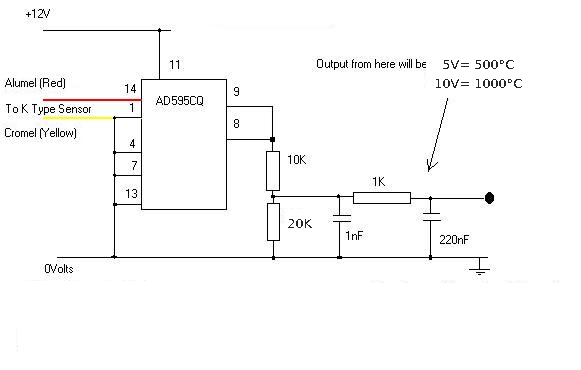

    4 Voltmeter 0 ~ 14 V oder direkt Temperaturanzeigen für K – Elemente
    Ich habe 4 Voltmeter verwendet und mir 4 IC‘s vorgeschaltet
    1000° = 10 V
    100° = 1V
    10° = 0,1 V
    Ich habe eine Auspuffdichtung einer GS500 genommen die passt auch bei der RG500
    Es ist besser Sie vorher im Schraubstock zusammen zudrücken und dann erst ein 1,5 mm zu bohren. Auf dem Foto wurde es nicht gemacht

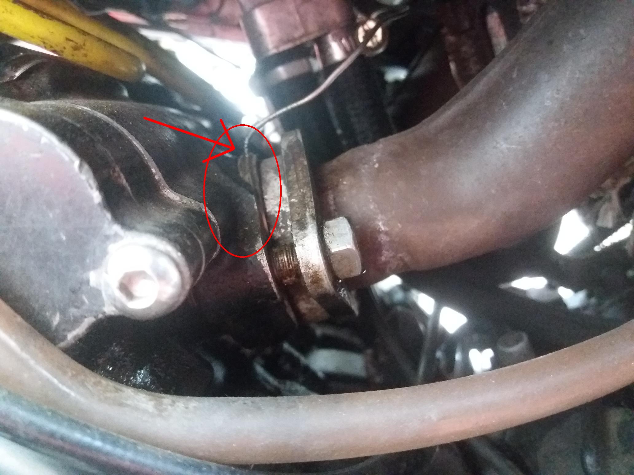

    Das Thermoelement wird 3 cm in die Auspuffdichtung gesteckt und etwas nach hinten Richtung Auspuffausgang gebogen
    Hier ist der Einbauort beim hinteren 3. Zylinder
    Anzeige 02 = 20 grad

    coole Idee aber gehört die Sonde so dicht an den Auslass und hält die Sonde in der Dichtung ?
    Danke für die Idee
  • Das Loch in der Dichtung ist genau so groß wie der Durchmesser der Sonde
    Durch anziehen der Auspuffschrauben wird das Loch gequetscht und die Sonde geklemmt,
    Die Position ist ok da ja alle 4 Sonden an der gleichen Stelle eingebaut werden.
    DIe Anzeige hat mir sehr geholfen den Motor abzustimmen und die Vergaser zu synchronisieren da nur die Flachschieberhöhe bei alten Vergasern nicht zuverlässig funktioniert.
