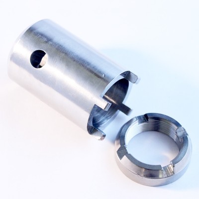

Jeep, damit wird die Schwinge vorgespannt!
Und wie kriege ich die raus?
Mit einem Nutmutternschlüssel bzw. einer Nutmutternnuss. Ich weiss nur grad die Grösse nicht.
Wo gibt es den sowas
Im Fachhandel oder nur bei suzuki? -
Alternativ kann man versuchen, mit einem Dorn aus Hartplastik und Hammer die Mutter zu lösen. Sollte zum Ausbauen eigentlich reichen!
Einfach eine alte Nuss in der passenden Größe zurecht flexen, dauert 3 Minuten.
