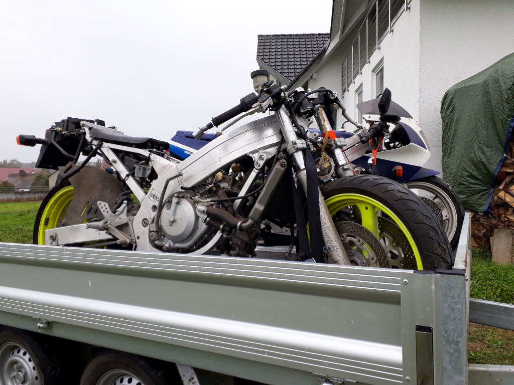

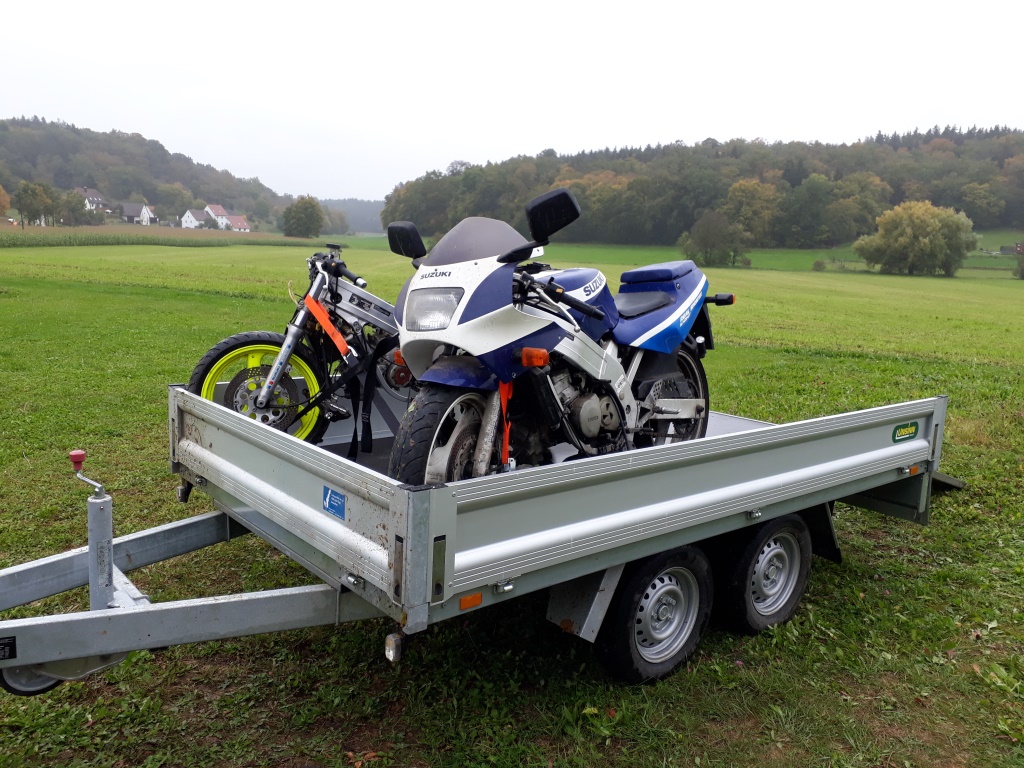

    Schlussendlich hab ich dann eine Anzeige aufgegeben und es hat sich tatsächlich einer gemeldet, mit 2 RGV250 vj21a von 1989 und 1990 beide teilzerlegt aber eine soll ne neue Kurbelwelle und neue Kolben haben. war nur 150 km wet weg, also hingefahren, angesehen und mitgenommen.
    Die Rechnung ist sogar noch dabei von Kurbelwelle und Kolben, von 1996 :D
    Mein Plan ist es die beiden wieder schön zu machen, was zwar dauern kann, aber ich hab ja Zeit. evtl. wird daraus auch eine Projektarbeit für die Schule.

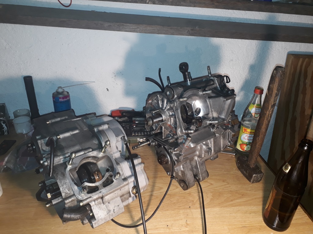

    2. wie Funktioniert das mit der Ölpumpe? wie die Pumpe selbst funktioniert, weiß ich, will nur wissen ob da auch Schläuche zum Vergaser gehen, wo das öl beigemischt wird, oder nur direkt an die Lager usw.

    2. die Ölpumpe drückt das Öl an 4 Schmierstellen. Folge einfach mal den 4
    kleinen Leitungen, die unten im Bereich des Ritzels rauskommen...

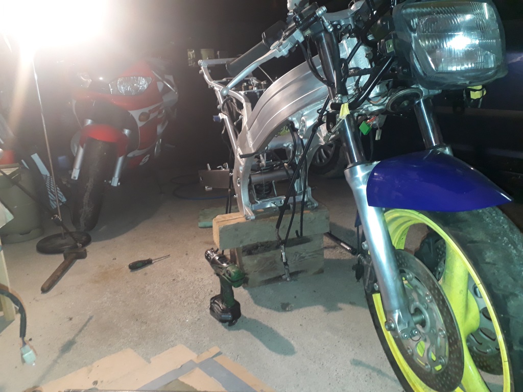

    Vorderradgabel:
    bei Nr.2 kommt als nächstes die Gabel.
    Weiß jemand von euch um das Spezialwerkzeug bescheid?
    Ich kenn des von der GS500e dass man da einen 24mm Inbus braucht, hab den damals aus einer 24mm Mutter und a langen Stange selber braut. Ist des bei der RGV das Gleiche?

    Gabel: Du brauchst kein Spezialwerkzeug, bei der VJ21 reicht ein kurzer Inbus von unten.
