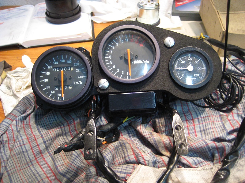

ich fahr die analog Temp. Anzeige von Conrad Elektronic mit einer 30 mm langen Distanz Hülse als Zentrier- und Abstandshalter im Cockpit Halter.
Im Kühler wird eine passende Tauchhülse mit M12x1,25 Gewinde mit Teflonband eingedichtet und die Temperaturbulbe in Wärmeleitpaste eingesetzt und schon hat man eine genaue analog Anzeige über die Wasser Temperatur. -
Danke für die Infos. Optisch gefällt mir das weisse Instrument super, aber aus China mit 50 Tagen Lieferzeit?- Hm.
Die Conrad-Version scheint es aktuell nicht mehr zu geben.
Ich lass mir das noch mal durch den Kopf gehen, halt euch auf dem Laufenden. -

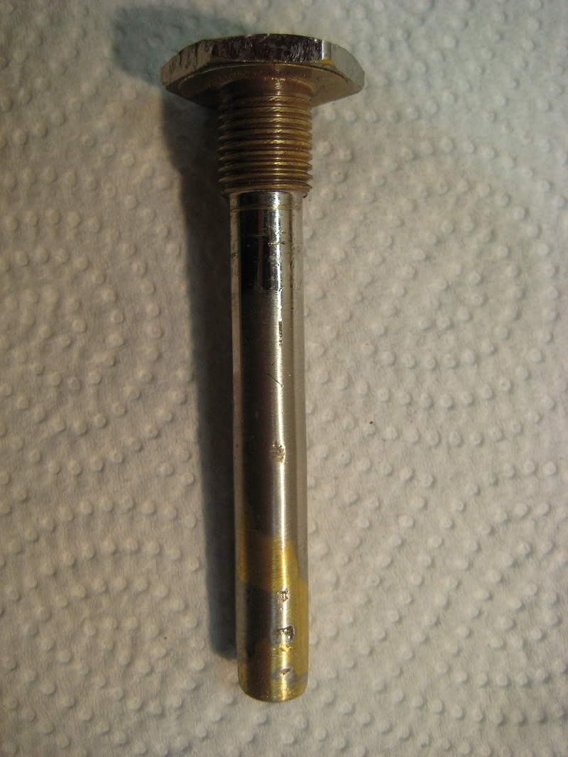

Im Kühler wird eine passende Tauchhülse mit M10x1,25 Gewinde mit Teflonband eingedichtet und die Temperaturbulbe in Wärmeleitpaste eingesetzt und schon hat man eine genaue analog Anzeige über die Wasser Temperatur.Hi ,
hätte mal eine frage zum Tauchrohr , die Tauchrohre gibt es doch nur in 1/2 Zoll Anschluß ,wie hast du das Rohr in den Kühler geschraubt ?
Gruß Ralf

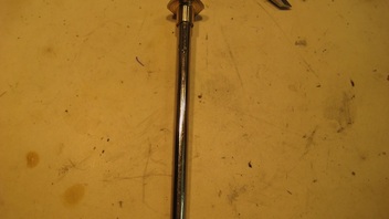

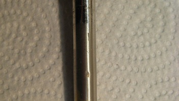

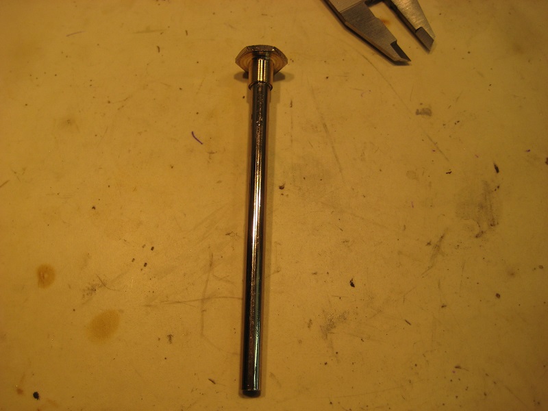

Hey Ralf,
habe als erstes das 150 lange Tauchrohr auf 80 mm gekürzt,
dann das 1/2 Zoll Gewinde auf 11,83 mm Aussendurchmesser abgedreht,
dann das M12x1,25 Gewinde geschnitten und zum guten Schluß dann noch ein
Abdichtplättchen unten aufs Rohr aufgelötet. -
