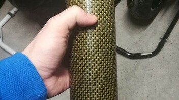

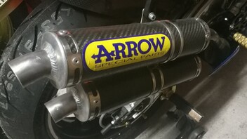

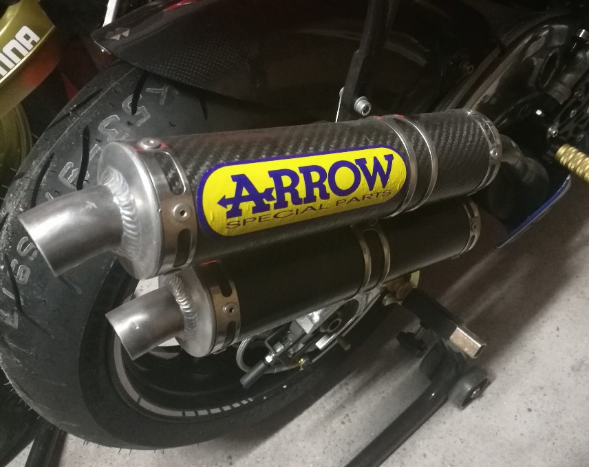

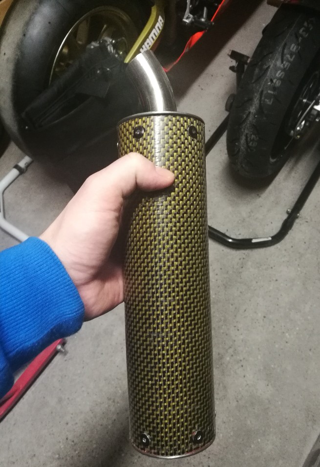

  • Um diese beiden geht es...
    Der nicht verbaute (neu) hat normal ein kleines angenietetes Arrow Blechschild und das Endrohr ist gebördelt.
    Die Nietbänder fehlen, da die durch einen Sturz kaputt waren.
    Endkappe scheint CrNi Stahl zu sein.
    Die verbauten sind die der ganz alten Arrow mit dem großen Blechschild und Alu Endkappe.
