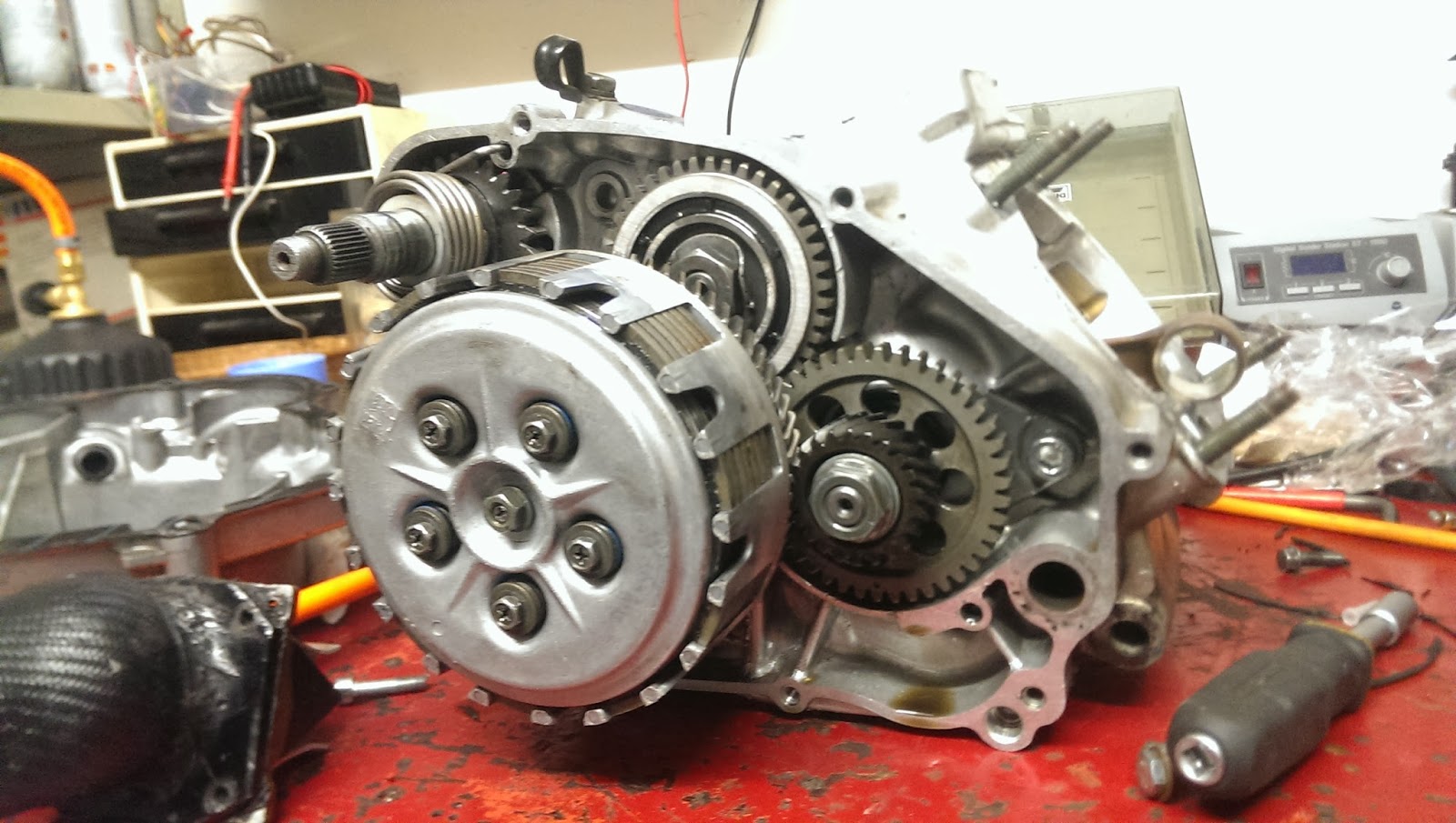

  • Also die Lager sind jetzt drin, hat alles geklappt.
    Kurbelwelle und Getriebe sind drin und alles dreht wunderbar. Aber sobald ich die Mutter von dem Ritzel anziehe was auf dem KW-Stumpf ist auf der Kupplungsseite, dreht sich die Kurbelwelle nur noch schwergängig. Dazwischen ist ne Distanzhüsle, es kann sein das die aufs Lager drückt. Ich habe auch schon gedacht, dass ich irgendeine U-scheibe vergessen habe, aber es ist alles dran.

  • Jo danke,
    hat alles wunderbar geklappt, das war normal das die etwas schwerggängig dreht, sagte mir auch ein bekannter Zweirad Spezialist. 2 Problem ist aber das mir ein kleines Löchlein aufgefallen ist, was in der rechten Gehäusehälfte ist wo das getriebe drin verbaut ist. Da hinter auf der Kupplungsseite kommt quasi ein prallblech dahinter. Also entweder ist das extra da, damit da Öl durchfließt oder keine Ahnung. Weiß da jemand drüber bescheid?

  • Mach mal ein Foto, aber aus meiner Erinnerung ist das normal.
    Hast du der Kw mal einen leichten Schlag auf die Mutter verpasst nach dem anziehen?
    Meistens ist das leichte klemmen danach weg.
