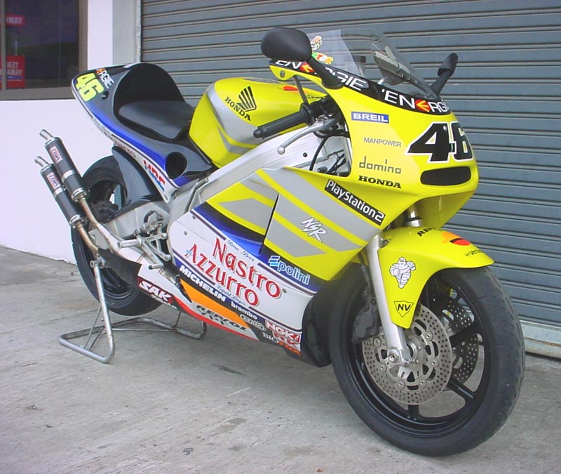

  • Hallo, bin neu hier und habe mit der suchfunktion nix passendes gefunden.
    Meine frage: gibt es vollVerkleidungen von z.b. Honda, yamaha usw. Die an eine rgv passt ? Halter Löcher usw klar... muss man selbst was bauen . Mir gehts eher darum das es von den abmaßen bzw Proportionen hinhaut.

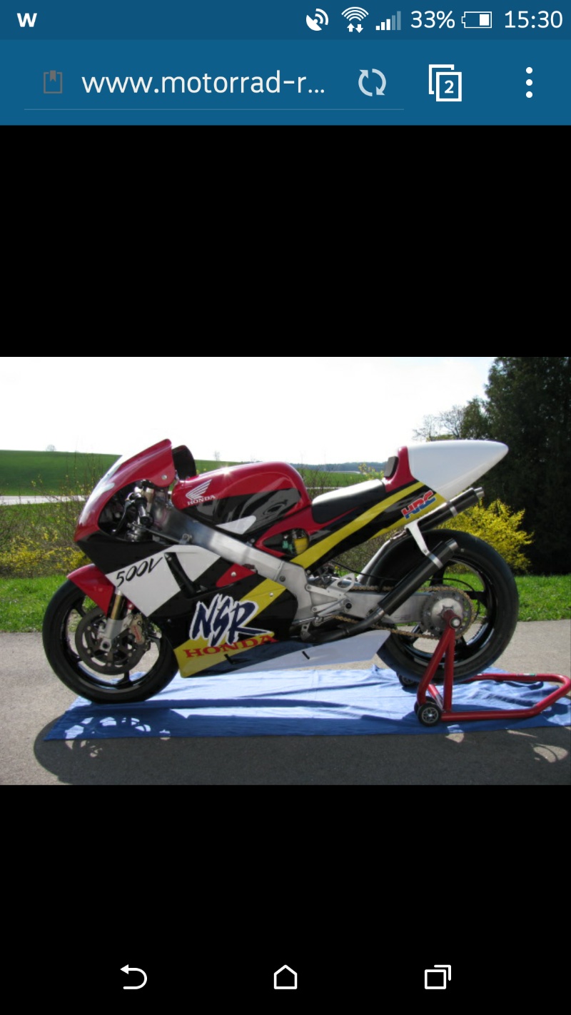

    Mir schwebt zum Beispiel die Optik der nsr 500 aus 2000 vor oder etwas ähnliches.

  • Ja, da gibt es genau diese Verkleidung als Nachbau. ALlerdings für die NSR250.

  • Ja die Tyga Kenn ich . Aber die hat aber auch jeder 3. Hab bis Jetz zu viel Arbeit und Zeit investiert um was besonders zu bauen , um am Ende einfach ne Tyga dran zu machen
  • Schau mal bei sebimoto oder motoforza oder so Läden, die haben jede Menge Verkleidungen von PRs... Musst halt anpassen, aber das dürfte alles kein Hexenwerk sein.
    Endlich mal einer, der nicht gleich das olle Tygazeugs dranklatscht. :like:

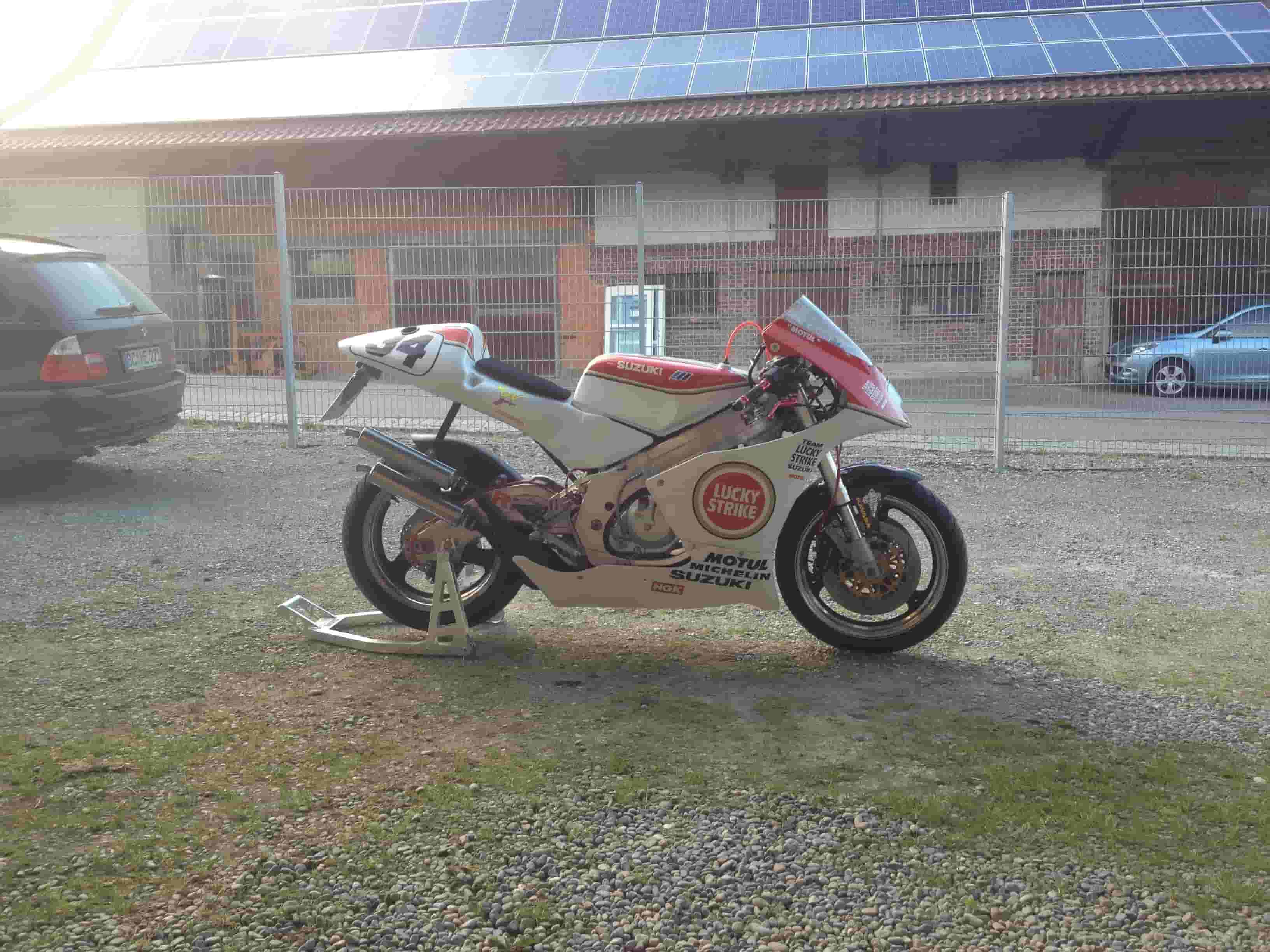

  • Hallo,
    Habe an meiner RGV ne Honda RS2RW Verkleidung (Front)
    und das Heck von ner älteren Honda RS250.
    Scheinwerfer hab ich aus einer Supermoto-Maske ein modelliert.
    Heck musste auch angepasst werden mit GFK-Matten.
    Der Heckrahmen ist komplett selber geschweißt.
    Verkleidung ist komplett eingetragen und der Heckrahmen ist auch ok!
