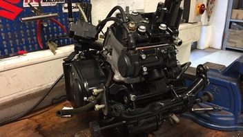

Nach dem Motorschaden am 1. WM-Spiel der Nationalelf 2018, bin ich endlich vor ein paar Tagen zum Schrauben gekommen.
Kurz gesagt: Zylinder und Kolben erneuert, Motor soweit geprüft, GFK-Verkleidung mit dem Repro-Dekor beklebt...Motor:

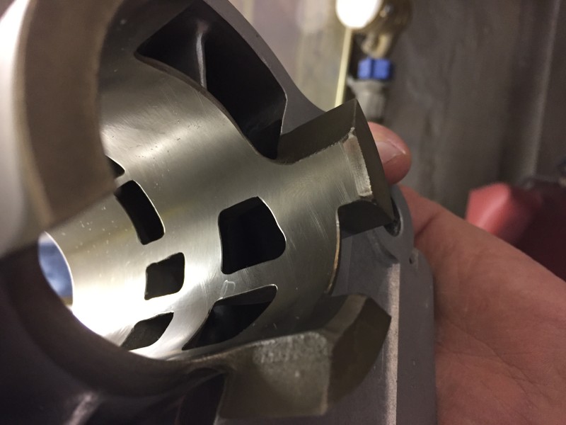

Der letzten Winter frisch gemachte Zylinder/Kolben hat es hinter sich!
Nachdem ich den Motor soweit eingefahren habe, konnte die Fahrerei endlich los gehen.
Gefahren mit der fast originalen Vergasereinstellung, außer der 320 HD wegen des Arrow Krümmers.
Durch eine undankbare Situation morgens auf der Schnellstrasse (unvorsichtiger PKW-Fahrer von rechts, Hahn zu, Bremsung, Motors schlagartig aus), hat es den Kolben Motor zerlegt.
Zum Glück hatte ich noch Ersatz im Keller liegen und konnte diesen nun verbauen (Flachkolben etc).
Wie zu erwarten,
sprang die Mito nach der Reparatur sofort beim ersten Knopfdruck an.
Jetzt erstmal mit komplett originalem SetUp.Verkleidung:

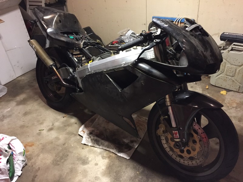

Die Verkleidung hatte ich letztes Jahr günstig bei Eblöd Kleinanzeigen schnappen können.
Es ist natürlich überhaupt kein Vergleich zu einer originalen Verkleidung.
Aber um meine Lucky-Verkleidung zu schonen, reicht sie aus!
Die Lackierung und die Beklebung mit den Repro-Aufklebern, ist dem Original nachempfunden...Somit könnte das warme Wetter ruhig wieder zurück kommen...

Komischer Schaden, weil der eher seitlich liegt. Normal hat man ja den hauptsächlichen Kolbenschaden im Bereich des (großen) Auslass. Ist vielleicht aber auch eine Sache, die mit den Nebenauslässen zu tun hat.
Hinterher ist man ja immer schlauer und mit 10-20 mehr auf der HD hättest dem eventuell entgehen können.
oder wasserpumpe defekt?
gruss stihl
Finde die seitlichen Schäden auch interessant!
Hatte nach dem Einfahren erst ne höhere HD verbaut,
was sich aber eher kontraproduktiv auswirkte.Die WaPu ist soweit in Ordnung.
Du meinst, zu viel Wärme an den Seiten? -
sieht so aus...glaube nicht,dass es an der hauptdüse gelegen hat
gruss stihl
