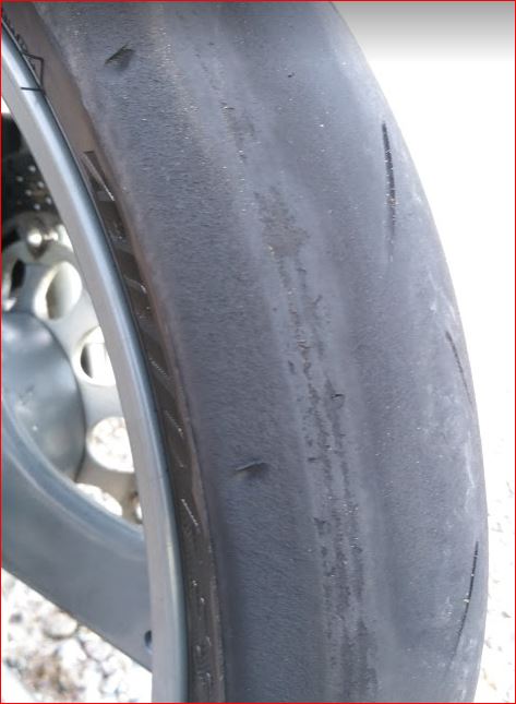

Ich kann dir den BT20evo empfehlen. Der Nachfolger BT21 ist schon raus, den BT20evo gibt es noch sehr günstig. Ich hab 140,- Euro für den Satz bezahlt.
Der Reifen ist über alles, was im normalen STrassenbetrieb so anfällt, erhaben.
Ich bin super zufrieden damit. Das Bild hab ich am Ende von Korsika/Sardinien letztes Jahr gemacht.
