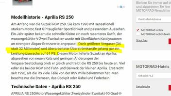

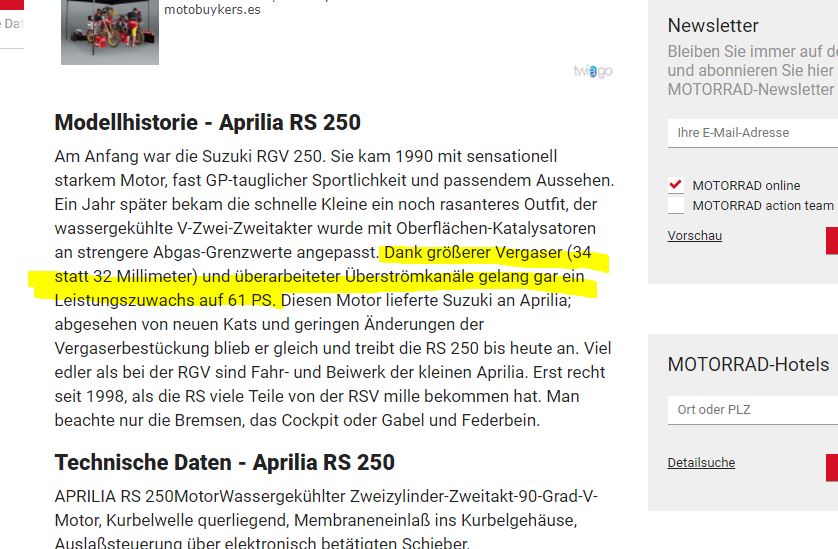

    Eine RS aus der ersten Serie wurde von der PS einem 25Tkm Test unterzogen und dabei die Leistung nach 1200 und 25800km auf dem Prüfstand ermittelt. Ergebnis: Je 61PS, Quelle PS Heft 8/97.
