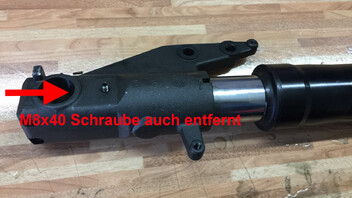

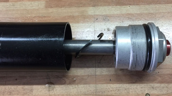

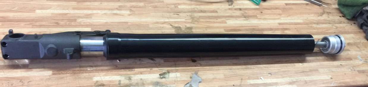

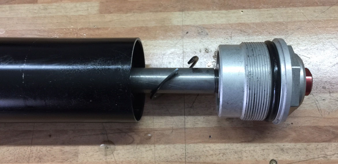

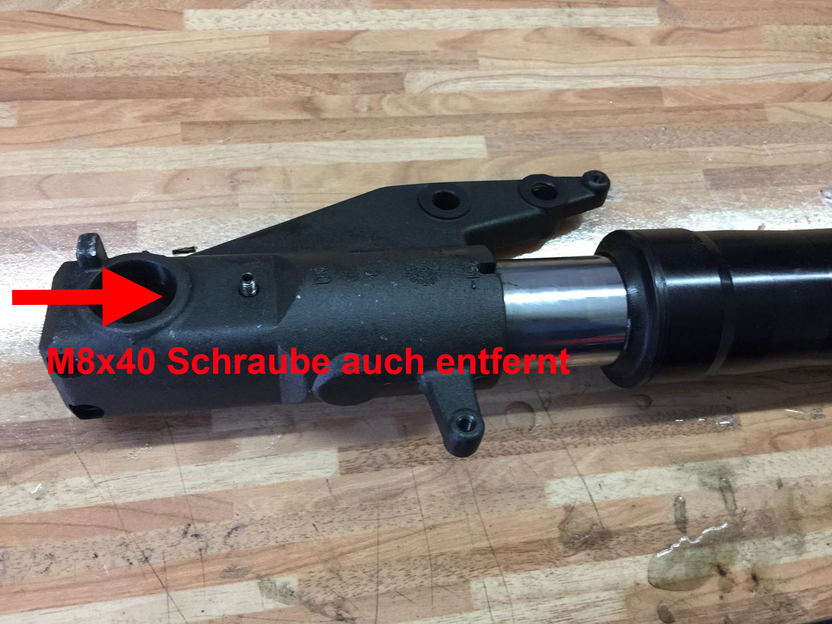

    Beim linken Gabelholm habe ich den Gabelstopfen oben gelöst sowie den Sicherungsring oberhalb der Dämpferscheibe entfernt, und die M8x40 Schraube unten im Gabelfuss ebenfalls entfernt (was glaub ich gar nicht nötig ist). Nun sollte ich doch den Gabelverschluß und die daran verschraubte (und mit Loctite gesicherte) Dämpferstange nach oben herausziehen können, und dann das schwarze Tauchrohr abziehen, oder?
    So fest ich auch ziehe, es rührt sich nichts.

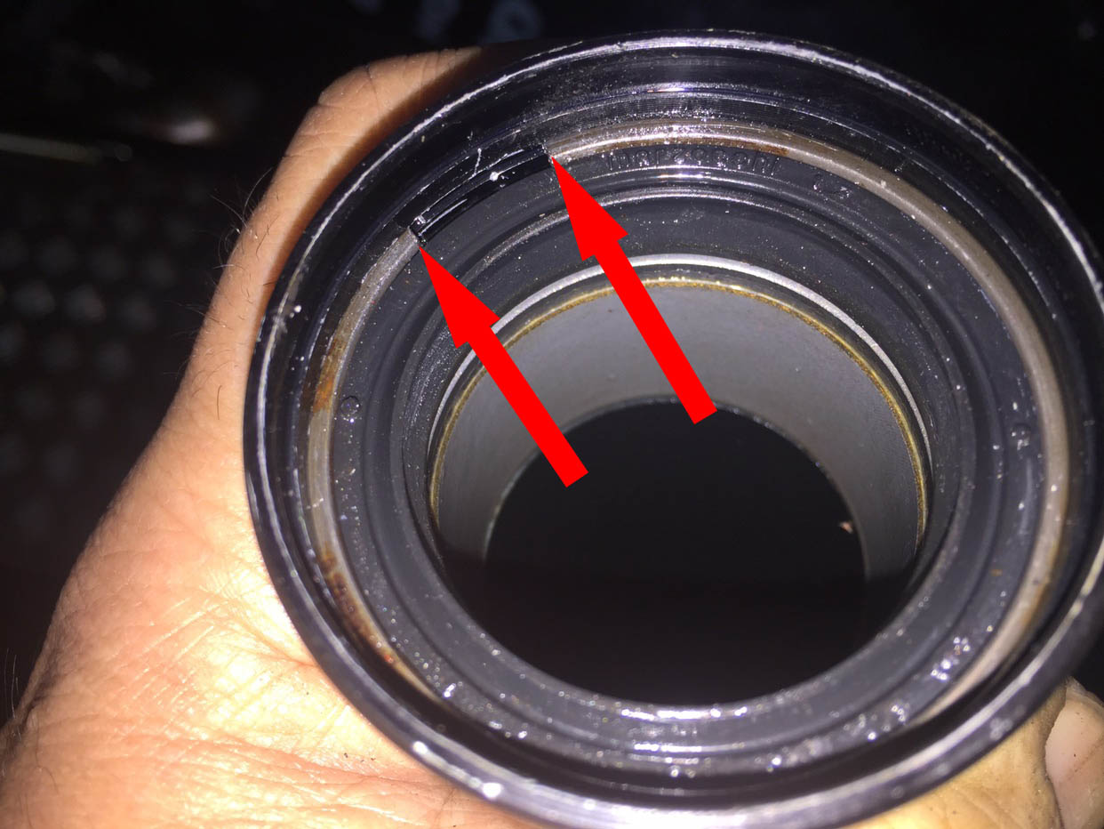

    Weiters sind beide Stopringe oberhalb der Gabelsimmeringe so gestaltet, daß ich keine Idee mehr habe, wie ich die herausbekomme. Üblicherweise sollten die doch 2 "Ohren" wo ich mit einer Zange fassen kann, oder irgendwelche Vertiefungen für einen Schraubendreher. Hier ist nichts, glatte Enden, keine Vertiefungen. Hat die der Vorgänger falsch montiert?

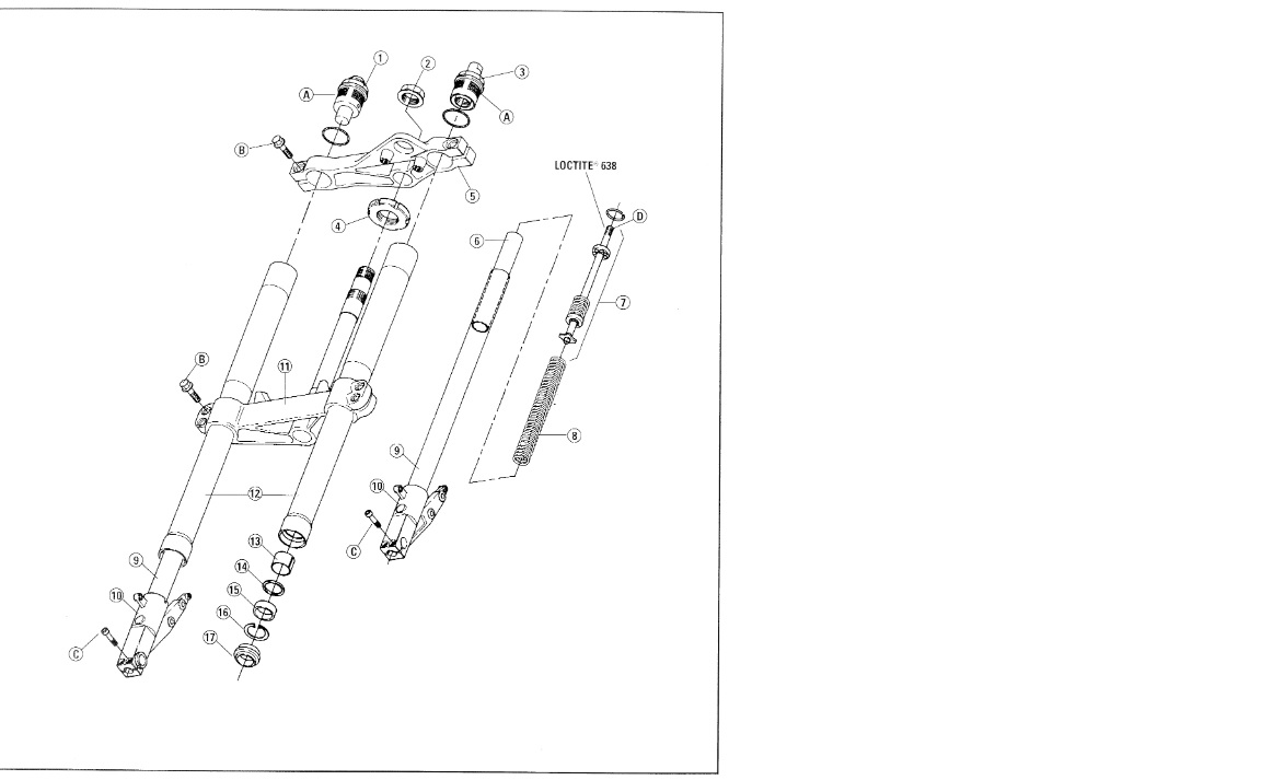

  • Wenn du den Segerring wie im "Bild Gabelstopfen links" gelöst hast, solltest du die Stange einfach rausziehen können.
    Hier noch ein Bild zum besseren Verständnis: Im Bild ist das Element die Nummer 7.
    Der Stopring hat keine Ösen wie ein Segerring, normalerweise stehen die Enden etwas über, sodass man mit einem spitzen Schraubenzieher den Ring rauskneppen kann.
  • Danke für die Info - das bestätigt meine Vermutungen löst aber die Probleme nicht. Jetzt muss ich noch herausfinden warum die Dämpferstange sich nicht rausziehen läßt und warum meine beiden Stopringe absolut keine Überstände, Vertiefungen oder sonstwas zum Ansetzen eines Schraubenziehers haben - siehe mein Bild vom Stopring.
