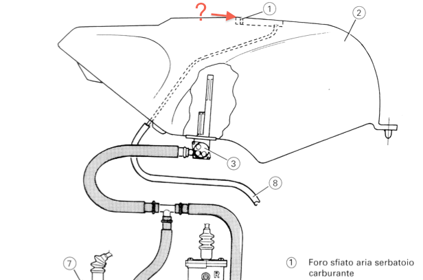

    Mach ich den Tankdeckel auf kommt Druck.
    Die Bohrung innen ist aber frei. Aber das ist ja nur der Wasserabscheider.
    Wie entlüftet sich den der Tank selbst?
  • Über die Tankentlüftung :nixweiss:
    Edit: ach so, stimmt. Glaub die RS macht das über den Tankdeckel, oder?
    Bin von ner RGV ausgegangen...

  • Wie soll das gehn. Hab den grad zerlegt. Erkenn nicht wie.
    Original von ThorstebVR
    Der hattn kleunes schnüffelloch, ich mach mal Bilder von am Wochenende

  • einfach ins schnüffelloch mit druckluft mal durchpusten...
