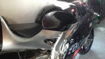

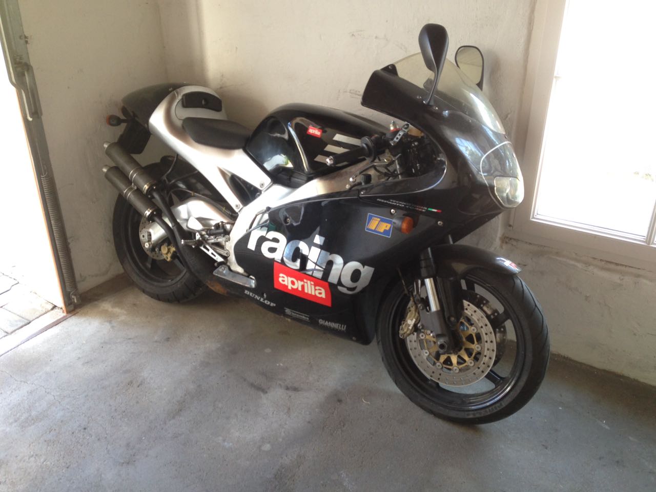

Also hab da Moped vorhin gewaschen und angeschoben. Das ding läuft
