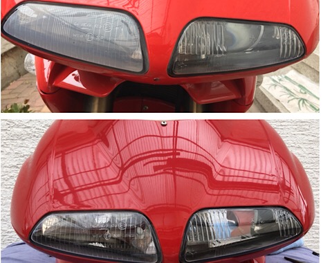

  • Moin leute ich hab mir ne mito zugelegt und die scheinwerfer sind von innen total angelaufen.
    Ich hab jetzt schon ein wenig versucht im netz ne lösung zu finden ob man den sw evtl öffnen kann?!

  • Wir haben mal von einem Pkw die Scheinwerfer im Backofen vorsichtig erwärmt bis der Kleber sich löste und man das Glas abheben konnte. Ob das bei diesem Scheinwerfer auch geht :nixweiss:
  • Hat ganz einfach geklappt.
