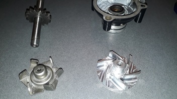

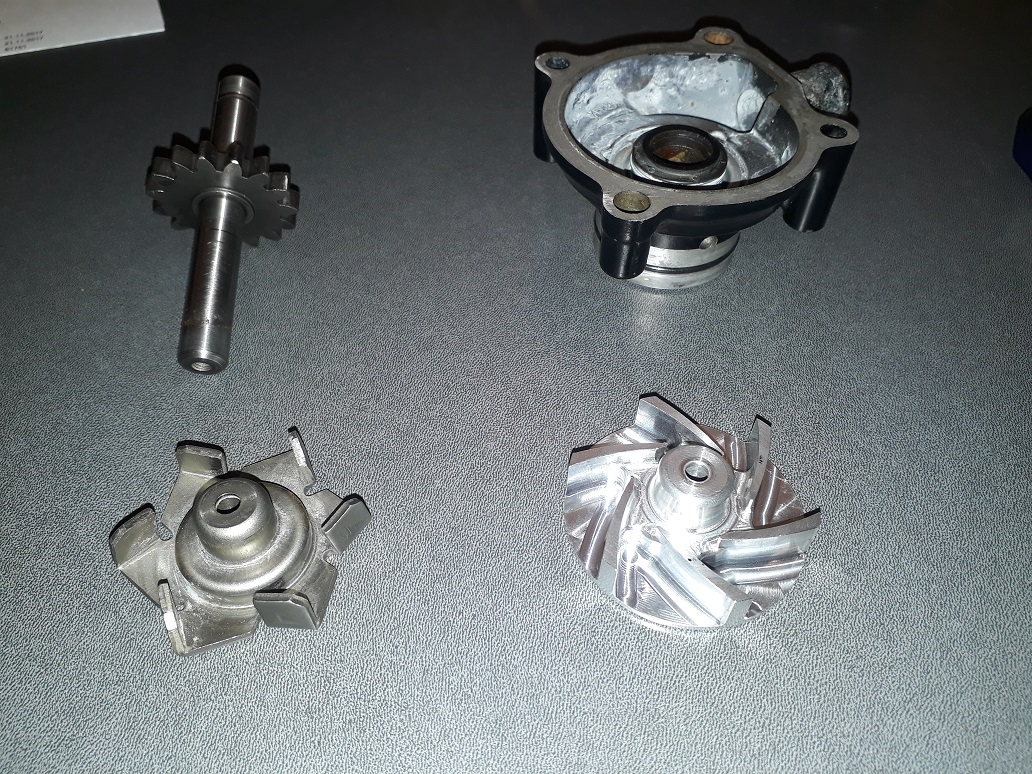

Ist denn das Flügelrad in der Wasserpumpe noch vollständig - sprich, sind die abgekanteten Ecken noch dran?
Wenn Du schaust, dass es sich dreht, wenn Du den Kickstarter betätigst - dann fass mal vorsichtig mit den Fingern ran, ob Du es anhalten kannst, nicht dass es lose auf der Welle sitzt.....auch könnte sich das Zahnrad gelockert haben, ist nur aufgepresst - hatte ich zwar noch nie, aber möglich wäre es.
Oder etwas aufwendiger für mehr Durchfluss sorgen - leider nicht ganz günstig.....
Was genau passiert denn, dass Du an der Pumpe zweifelst?
Welch edles Geschmeide statt des verbogenen Dosendeckels, Frank ...!
