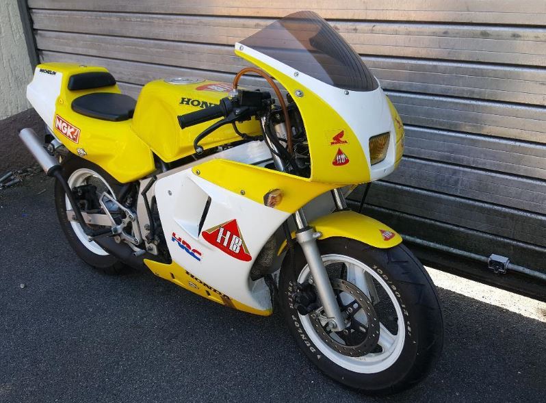

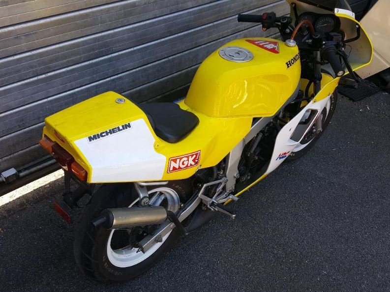

  • Hallo Zusammen,
    es gibt ja von HONDA allerlei 50´er 80´er und 125´er Zweitakter (ja, ich weis, auch noch andere). Hier in Deutschland gab es ja nur die alten MT/MB Modelle, danach MTX/MBX, dann NS1 (75cc) und die hässliche NSR50 AC08......in Japan gab es die NSR 50 und NSR 80 fast baugleich als Minibike mit Zulassung....die 50´er als AC10 und AC12, die 80´er als HC06....
    So eine 80´er hab ich nun in Deutschland aufgetrieben.....mit 12" Rädern und von der Form her wunderschön.
