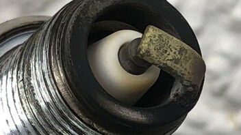

    welche Gründe könnte so ein gelbgeflecktes Kerzenbild hervorbringen?
    Sie ist (erst) 30km in einem 182,5ccm (BigBore und mit Langhubwelle) 2-Takt CVT-MaxiScooter von Piaggio gefahren.
    NOCH wurde das Bild nicht mit Dauervollgas gefahren, wie man sonst ein Vollgasbild eigtl. erstellt (die ND und die Teillast ist noch nicht in sicheren Tüchern!), sondern hauptsächlich in der Teillast gefahren überland.
    Diese NGK B9ES ist auch jene Kerze, die sowohl bei den meisten original verwendet wird, als auch sonst bei bis zu mittleren Tuningmaßnahmen, ist eher leicht zu kühl im Originalmotor, es gibt Modelle, die haben ab Werk nur eine wärmere 8er Kerze vorgesehen.
    Vergaser wurde vor wenigen 100km erst geschallt (bei 80°C, 1 Stunde, mit Alu-geignetem Reiniger Tickopur R33 und dabei KOMPLETT zerlegt und anschließend ausgeblasen.
    Verwendet wurde nur Super (ROZ95Oktan) und via drehzahl- UND lastabhängiger Ölpumpe vollsynthetisches 2T-Öl HighPerformer von Delticom API TC++, JASO FC, ISO-L-EGD und Freigabe von Piaggio. Enddrehzahl ca. 8650/min (was in etwa auch den originalen Enddrehzahlen entspricht). Der Motor hat jetzt etwas verringerten Vorauslass.
    (Originalvergaser wird gerade neu bestückt, weil auch Luffikasten leicht mehr Einlass bekam, andere Membranplättchen sowie anderer Zylinderkopf verbaut wurde. Kurbelhausvolumen hat sich in UT sehr stark verringert.
    Bitte Bild vergrßert anschauen, dann kommt der Gelbstich besser raus.

  • Was ist nun das Problem :nixweiss:
    Original von JCN
    Meist verbirgt sich die Fragestellung in einer Frage und diese ist im ersten Satz zu finden. Siehst du's? :teacher:
  • Och Jungs,
    da ist ne neue Kerze mit sauberem Bild und dann macht man sich wegen leicht gelblichen Flecken in die Hose?
    Ich weiß nicht wie viele 2T Kerzen du schon gesehen hast, aber die wird noch viel mehr Farbe bekommen :smiling_face_with_sunglasses:
    Zur Frage: Ich kann da nichts ungewöhnliches erkennen, je nach Sprit/Öl gibts halt die verschiedenen Farben. Isolator halte ich für die Beurteilung eh ziemlich unwichtig, so lange er nicht schwarz oder weiß überzogen ist... damit meine ich nicht das neu-weiß.
    Edit: Die Flecken gibts halt weil das Gemisch im Brennraum umherwirbelt und dabei auch noch die Masseelektrode im Weg ist.
    Besser nun? :smiling_face_with_sunglasses:
    Gruß J-C
  • Ich ziehe ja selbst nicht schon bei 30km eine neue Kerze, drum ist mir so ein gelbes Bild neu. Und ich beziehe in das Bild nunmal auch die Masseelektrode mit ein. Der Rest ist ja ohnehin noch kaum benetzt und kaum aussagekräftig bei so wenig km.
    Jener fernschriftlich von mir Betreuter hat sie aber nun einmal jetzt schon gezogen.
    Mein Verdacht ginge in eine inkorrekt arbeitende Zündung. :nixweiss:
