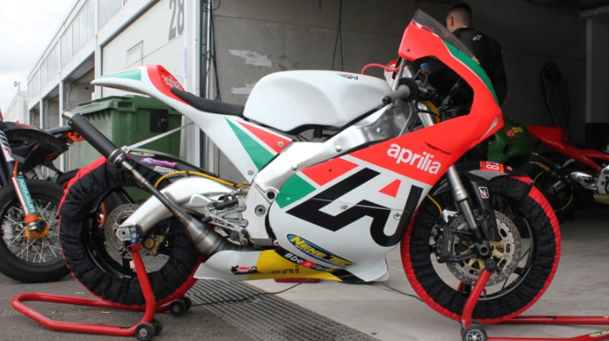

    Die Tank-Sitzbank-Kombination...sieht ja auf den ersten Blick ganz nett aus und war sicherlich einiges an Aufwand in der Fertigung. Bringt aber eigentlich nur Nachteile mit sich, da sich hier keine strukturellen Verbesserungen durch die Verbindung von Tank und Sitzbank ergeben. Und millimeterdicker Gelcoat wasserklar sowie die übliche Gewebe-Sichtlage...aus technischer Sicht disqualifiziert sowas immer ein wenig...
