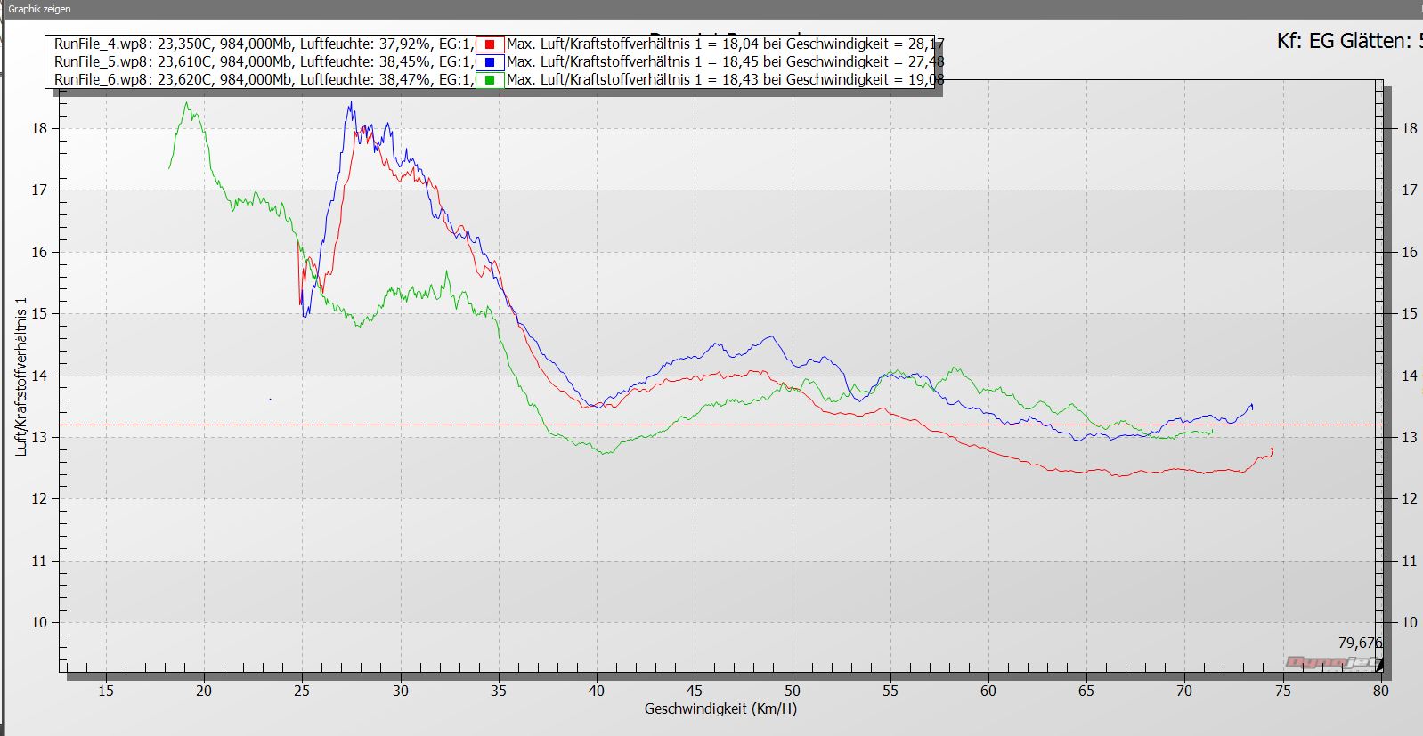

Sooo, mal an die Profis:
NSR 80 HC06 - alles original. Lt. HONDA 12 PS 110 km/h (Japanisches Minibike)
Heute auf dem Prüfstand gemessen, incl. Abgaswerte.
Ab 6000 U/min bei allen Gasschieberstellungen (25% 50% 75% 100%) super gutes AFR, zieht sauber durch.
Bis 5000 U/min in ALLEN Gasschieberstellungen viel zu mager (AFR 15 bis AFR 17)
Das kann ja jetzt kein Thema der Vergaser Abstimmung sein, sonst müsste bei 25% TP ja eine deutliche Änderung da sein...….
Ist das bei dem Moped von der Resonanz her so gewollt? Oder eben dem Umstand "Resonanz" geschuldet? Macht es Sinn, da überhaupt was ändern zu wollen oder ist irgend was im Argen, auf das ich nicht komme? Am Rad hat das Teil 8,5PS.....würde ja in Richtung 12 PS am Motor gehen.....
Bin auf Eure Meinung gespannt :-)
