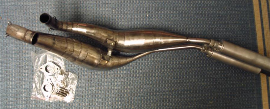

laut Grüni gibt es 7 verschiedene Varianten von Jolly Moto (für die RGV, keine Angaben zur RS). Meine Variante habe ich im Netz ohne Beule gefunden, ich bin der Meinung, dass die Beulen da tlw, drinnen sind, um Platz für Umlenkhebel, oder Seitenständer zu machen. Strömungstechnisch / Leitungsmäßig macht das m.E. keinen Unterschied.
Wäre toll, wenn hier jemand Licht ins Dunkel bringen kann:
Das ist übrigens meine Version ohne Beulen:
Das dürfte eine relativ frühe Version sein. Dünne Stinger, Obacht auf langen Geraden
Mir ist mit dieser Anlage mal ziemlich am Anfang die Karre auf der Autobahn eingegangen. Das ist aber schon das eine oder andere Jahr her
Der Vorbesitzer ist damit wohl einige Zeit ohne Schäden in der IGK unterwegs gewesen, sollte kein Problem sein. Die #250.2 ist ja ohnehin mehr als Backup- oder Regenmopped gedacht, damit ich mir das mitschleppen von Unmengen an Ersatzteilen zur Rennstrecke sparen kann. Ich stecke jetzt halt alles zusammen
