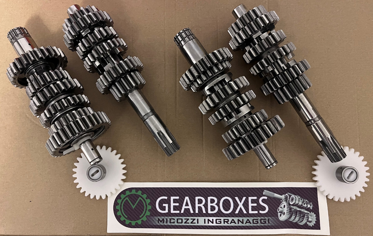

Lange nichts passiert hier, doch gestern habe ich Post aus Italien bekommen
Diese Saison bin ich mit einem originalem Getriebe gefahren, aber die Abstufung von Micozzi taugt mir besser. Rechts im Bild das GB2, links das reparierte 1/2/6. Im Vorfeld hatte ich Roberto dazu die notwendigen Suzuki Zahnräder und eine neue Ausgangswelle zukommen lassen, damit alles zusammen trowalisiert werden konnte.

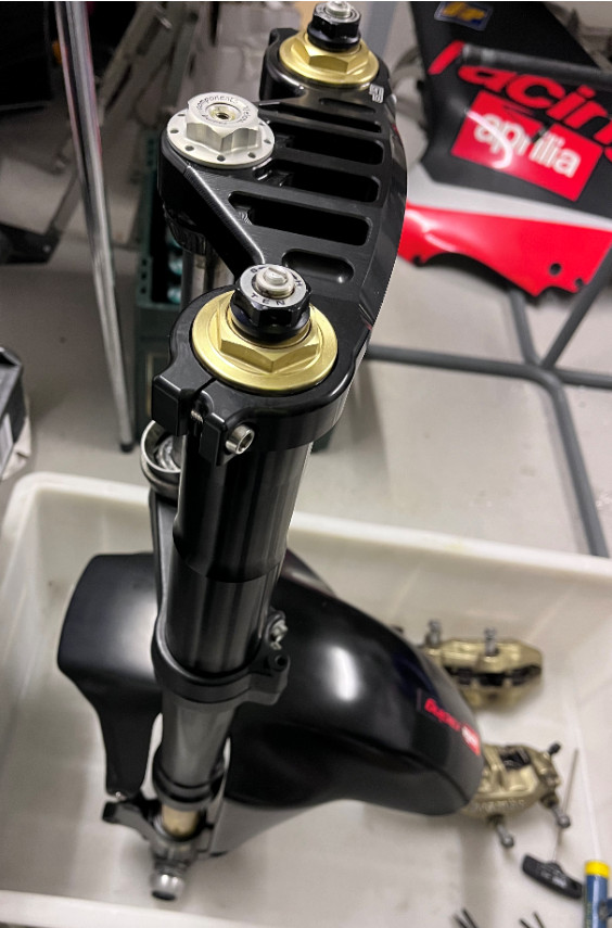

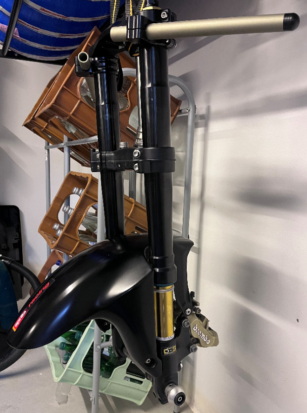

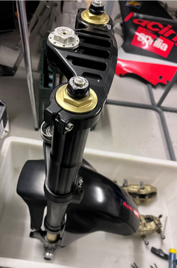

Fahrwerk gehe ich nur zu 50% den goldenen Weg, vorne wird eine leicht modifizierte Showa Seriengabel ihren Dienst verrichten:
