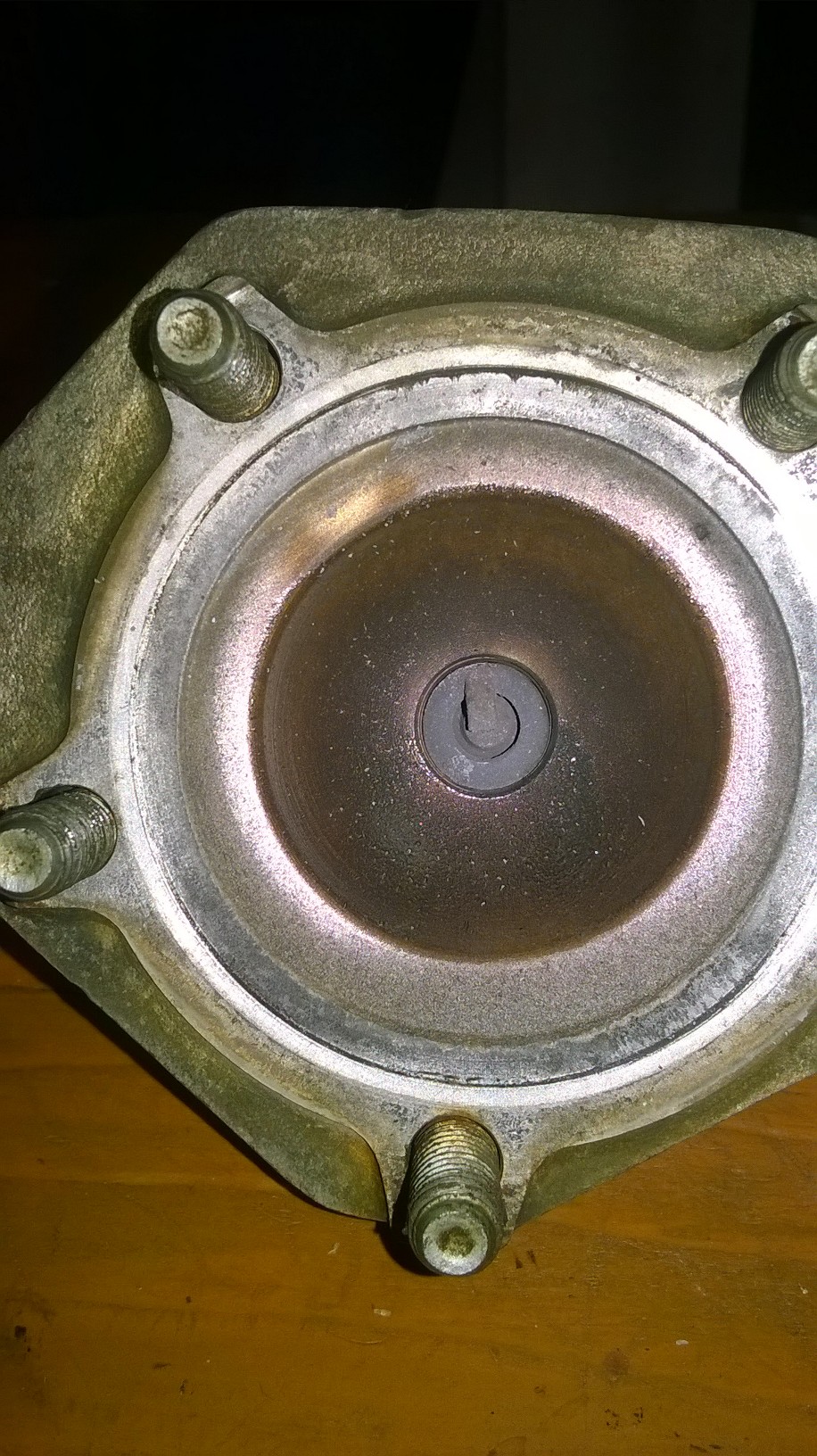

    Original von 0separator
    Schau mal genau wie deine Zündkerze im Deckel steht. Das Abbrennbild ist unsymetrisch. Meine vermutung liegt in der Zündung. Denn die Detos sind nicht in der Auslassmitte.
    Mach mal Foto von dem Ding
    Zündkerze sitzt mittig.
