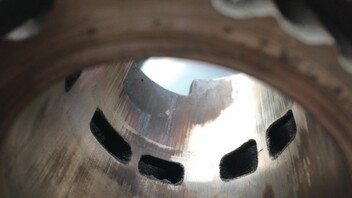

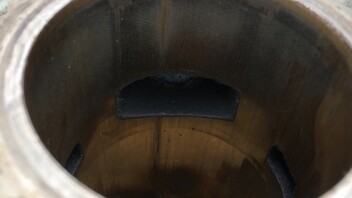

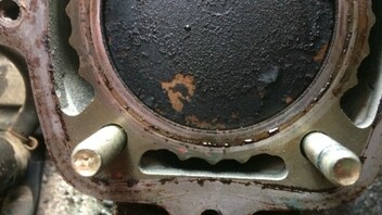

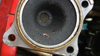

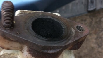

  • ... und diesmal 150ccm, ebenso aus einem CVT-Maxi-Scooter mit nur knapp 6500 km auf der Uhr (16PS@7750/min, 149ccm, Getrenntschmierung)
    Diesmal aber ein wassergekühlter GUSSzylinder.
    Hier wurden nur noch 2 bar gemessen.
    Was ich nit versteh', dass kann doch alles nit von jetzt auf gleich kommen mit dem zubacken und mit der niedrigen Kompression. Und irgendwo unter 5-6 bar gehen die doch eigtl. gar nimmer an !? :nixweiss:
    ER hatte sie über Monate bei einem Händler stehen sehen. War von einem Kunden zurückgelassen worden, weil Rep-Kosten zu hoch ausgefallen wären. Hat er dann für nur 100€ erstanden.
    Er schreib, er könne der Kolben oben reinstecken und der würde von alleine nach unten durchfallen. :nuts:
    Das Kolbenhemd bis runter total schwarz und sogar auf der Zyllilaufbahn richtig viel Ablagerungen. :domino:

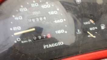

  • Sicher, dass der Tacho des Schkuters nicht bei 30tkm von vorne anfängt zu zählen? :confused_face:
  • @ Tante
    Ersteres war aus dem rtp, Zweiteres ist aus dem Hexagonforum.
    @ jorki-original-fumi
    er sendete sogar ein Foddo vom Tacho :smiling_face_with_sunglasses:

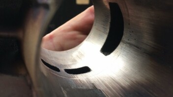

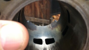

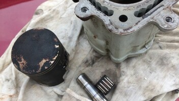

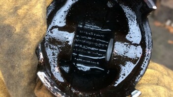

  • ... jaja, der Kolben hatte ursprünglich mal KEINE Beschichtung am Kolbenhemd ... O.O
    Hier Fotos vom Kolben, nachdem dieser mit Frostschutzmittel und Bremsenreiniger eingelegt hatte ... das hatte wohl die Wirkung = Null.
  • Altöl statt Zweitaktöl gefahren? :shock:
