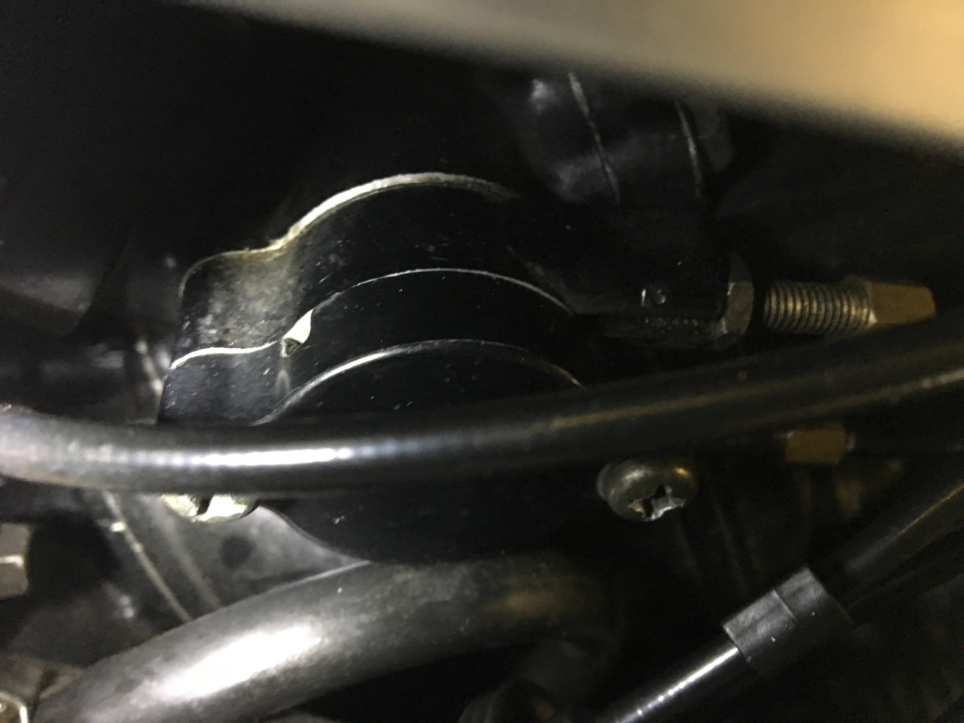

  • Hi,
    Die Schlitze liegen links, also entgegengesetzt der Einstellschrauben.
    Anbei Foto.
    So passt es. Mein dreht voll aus... Sollte also passen.
    Und ruhig 0,5mm Spiel einstellen... Nicht zu stramm!
    ...und zum Schluss, oben unter dem Tank den Servomotor mal Kurzschliessen
    ( wie im WHB angegeben ) und Fahren lassen...
    Dann siehst Du den kompletten Hub...
    Grüße
    Mik
  • Super, danke Mik! Also dreht die Walze im engeren Winkelbereich von etwa 70 Grad - reicht ja auch, um zuzumachen. :dafür:
    Das mit dem nötigen Seilzugspiel habe ich auch schon gemerkt :aha:, sind eher mehr als 0.5 mm damit der Servomotor Motor schön durchläuft ...
