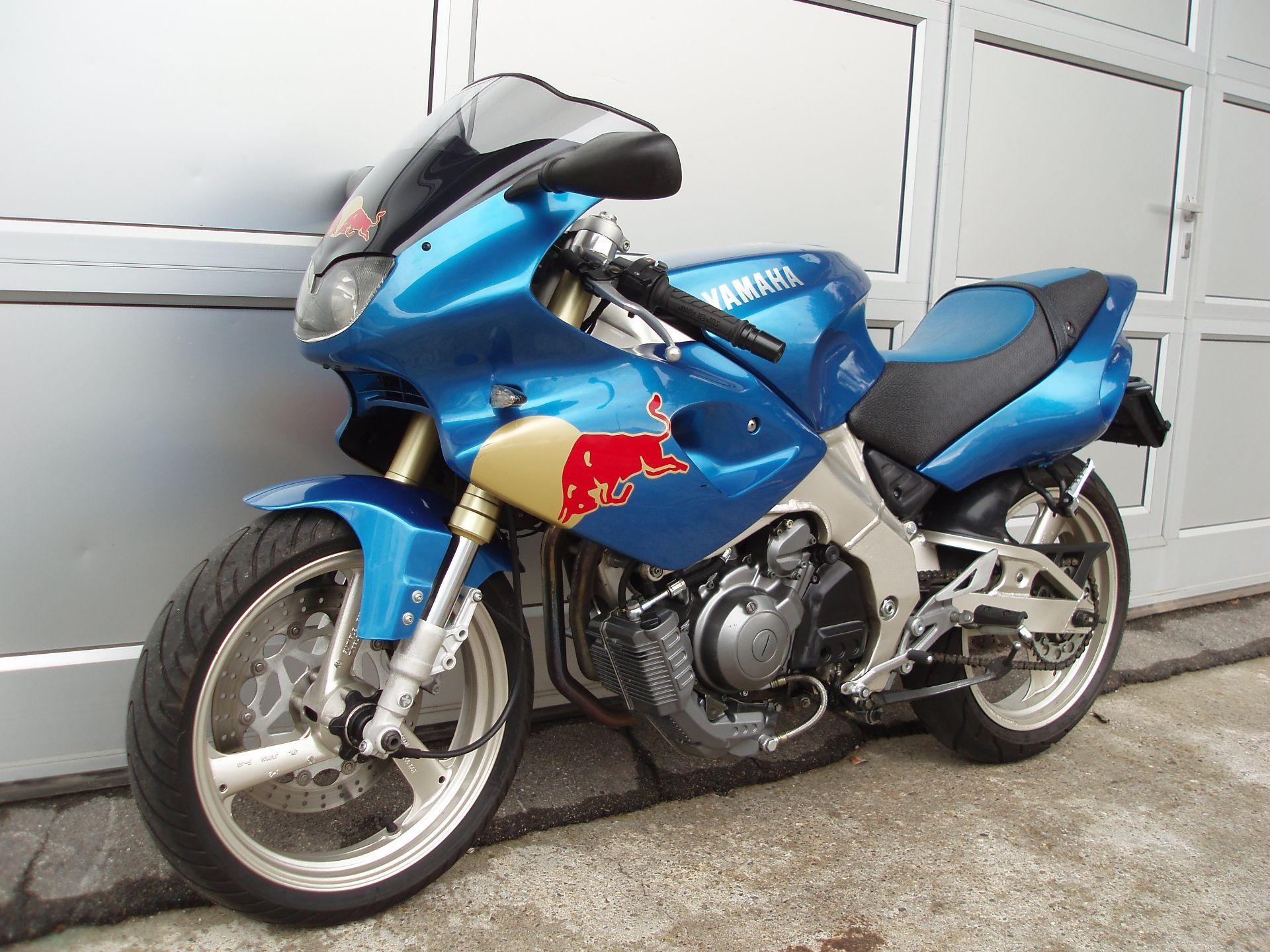

    Hier ist die Kappe zu sehen:
    https://www.motorradhandel-schweiz.ch/kunden_occasionen/1207/J242687-YAMAHA-SZR-660.jpg
    Ich bin mir gerade nicht sicher, ob dein Problem nicht auch mit dieser Felge besteht. Bei mir passt sie, da ich die FZR600 Tauchrohre verbaut habe.
