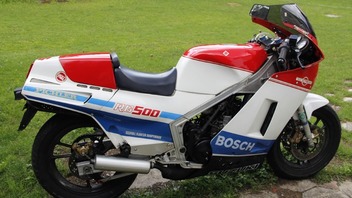

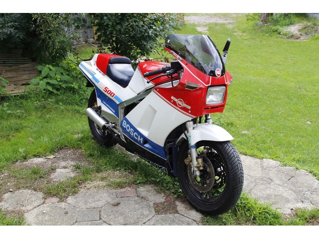

    Bin jetzt dabei alles langsam zu zerlegen. Ich muss den Kabelbaum in Ordnung bringen, einige Verkleidungsteile reparieren und den Motor überarbeiten. Bremsen sind auch verrottet. Wird eher etwas dauern.

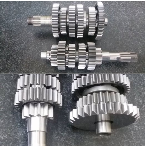

    Habe bei Webike folgende Angebote zu Getrieben entdeckt:
    Magicalracing oder Yamamoto Getriebe.
    Mit Zoll, Versand, Steuern dürfte das so im die 2000,-€ kosten. Obs was taugt? :nixweiss:

  • Der Preis ist sicher heiß bei 1325€.
    Dann noch 3 Monate geduldig warten
    bis es dann bei uns ist.
    Ob es dann auch noch besser ist als ein
    Originalgetriebe?
    Der Preis wäre ungefähr jener Preis den
    ich vor 27 Jahren für eines der ersten
    GHN Getriebe gezahlt habe.
    Dazu kommt der Versand und darauf die Märchensteuer und Zoll.
    Versand aus Japan 3-14 Tage.
    Dann hast du immer noch ne Blackbox.
    Wenn ich nochmal kaufen müsste, würd ich entweder Geduldig nach nem verstärktem Getriebe suchen, oder nen Nova kaufen.

  • Geizig 100.61 EUR (12,650 Yen) Arrive 14 days after shipped
    Standard 121.68 EUR (15,300 Yen) Arrive 3 days after shipped
    Express (Fedex) 189.83 EUR (23,868 Yen) Arrive 1 - 3 days after shipped
    Bei einem Produkt in der Preisklasse macht es die Kuh nicht fett.
    Ups... da die das Getriebe erst fertigen, dauert es wohl so 3 Monate.
    *It requires hole drilling during installation.
