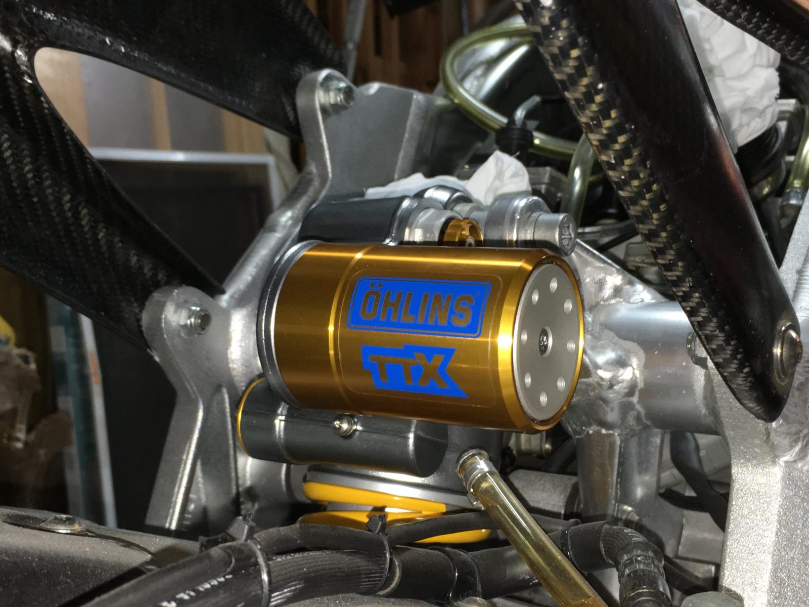

    Es gibt kaum ein Federbein, was wirklich passt vom anderen Mopeten. Am ehesten gehen noch die von der GSXR K1 bis K6, ggf. Auch Honda sc57, wenn man an die Höhenverstellung eine Gabel baut, aber alles nur wenn man sie anpasst. Müssen gekürzt werden oder aber kürzere Kolbenstange. Gibts bei Öhlins oder aber den bekannten Experten.
    Ich würde in den sauren Apfel beißen und mir ein TTX bestellen. Das kostet ein Mal Geld, funktioniert aber tadellos.
    Wenn du ein anderes Öhlins schiessen kannst für kleines Geld so wäre auch das eine Alternative, wenn du einen findest, der es dir kürzen kann (FRS. Rooske, Zupin usw.) Oder du kürzt selber. Je nach Fahrergewicht musst du da nix anpassen, außer vielleicht der Feder.
    Auch das Zeug von Mupo scheint brauchbar. Allerdings muss man sagen, dass Öhlins ganz sicher die beste Ersatzteilversorgung hat.
