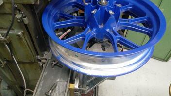

Gußfelge Lagersitz ausfräsen
Ich hab noch welche, die klopp ich jetzt Bucht :biggrin:
Original von kawanova
Schon klar, aber da braucht es auch eine größere Fräsmaschine mit genug Weg in der Y-Achse.
Groß kann jeder, mit bissl gefühl und spucke geht das auch mit ner Kleinen.

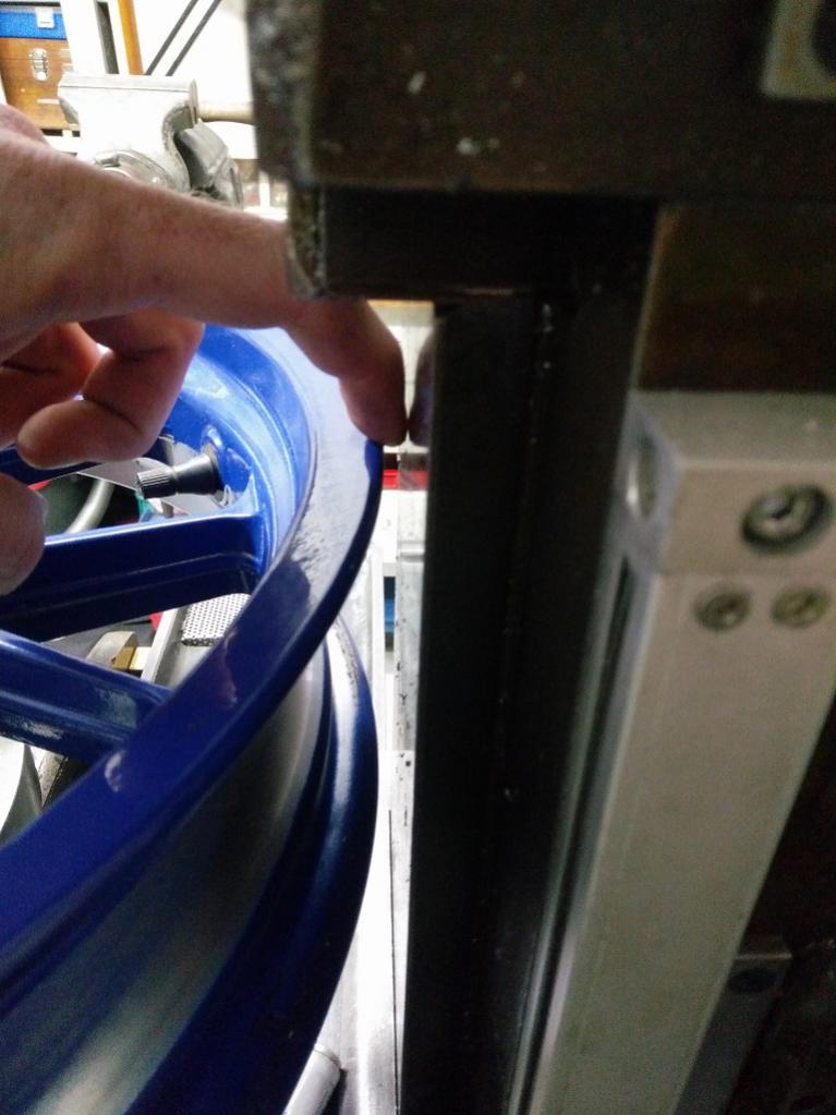

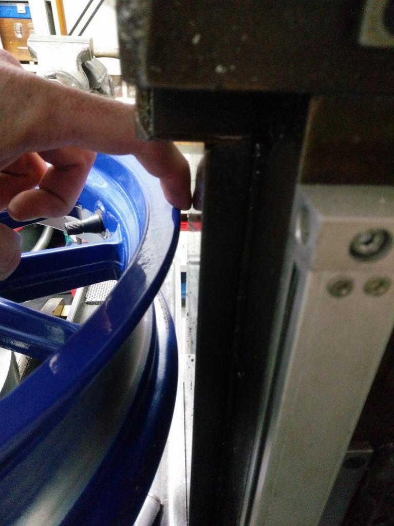

Wie man an der spannung sehen kann gings da zwar "nur" nur um die kettenblatt aufnahme, aber der lagersitz wäre genauigkeitsmäßig locker auch machbar gewesen.grüßle
Hmmm - sieht so aus, als wäre das Ding bereits bei den Aufnahmen auf Anschlag. Um den Lagersitz auszudrehen bräuchte es Y noch mehr Weg/Platz.
Welchen Durchmesser hat die Felge denn genau am Horn?
Hmmm - sieht so aus, als wäre das Ding bereits bei den Aufnahmen auf Anschlag. Um den Lagersitz auszudrehen bräuchte es Y noch mehr Weg/Platz.Eben nicht.
Das Ausspindeln von Durchmessern an einer Fräsmaschine passiert alleine in der Z-Achse. -
Original von Typhon
Eben nicht.
Das Ausspindeln von Durchmessern an einer Fräsmaschine passiert alleine in der Z-Achse.Der eigentliche spanende Vorgang.
Trotzdem musst Du mit dem Fräskopf auch in X/Y über's Zentrum kommen. Wobei die X-Achse nicht das Problem ist, das hast Du i. A. genug Platz. Aber oft ist halt der Weg in der Y - Achse - wie wohl auch auf dem pic - nicht ausreichend um da ran zu kommen. Jedenfalls bei kleineren Fräsen. Mit Kaliber FP1 dürfte es recht knapp werden.
