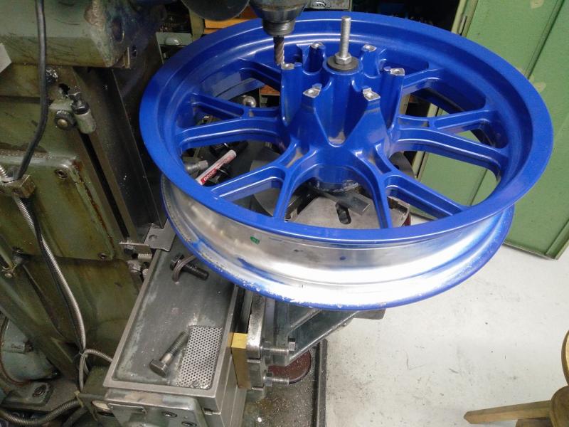

    ich stehe vor folgendem Problem:
    Bei meiner Hinterrad-Gußfelge (TZR 125 4DL- spielt aber eigentlich keine Rolle) hat sich das Lager auf der Antriebsseite eingearbeitet, läßt sich axial ziemlich weit hin- und herschieben.
    Außendurchmesser ist 35 mm. Nun gibt es passende Lager mit 36,3 mm und meine Idee ist nun, die Felge am Lagersitz um 1,3 mm ausdrehen zu lassen.
    Kennt einer einen Laden, der sowas macht?
    Habe bisher nur Absagen bekommen, wobei es eigentlich immer darum ging, daß keine Möglichkeit besteht, die Felge einzuspannen. Auch habe ich gehört, daß es die Möglichkeit gibt, eine Stahlbuchse einzusetzen, um genau dieses Einarbeiten zu verhindern. Soll im Cross-Sport sehr beliebt sein. Weiß wer, wer sowas macht?

  • Google halt mal nach "Großdrehteile" in Deiner Gegend. Du brauchst eine Dreherei, die mind. 250 mm Spitzenhöhe bearbeiten kann. Das Ausdrehen an sich ist eigentlich nicht weiter wild. Die würden Dir dann sicher auch eine Eisenbüchse einpassen können.

    Mit einem Bohrwerk sollte das auch gehen.
    Lager mit Durchmesser von 36,3 mm SICHER ??
    Wie nennt sich das Lager ?
    Ich würde das auch Ausbüchsen lassen und wenn der Platz da ist die Büchse mit mindesten 3 mm Wandstärke und dann auf das Originalmaß.

  • Es muss nicht unbedingt eine Dreherei machen.
    Jeder halbwegs gut ausgestattete Zerspaner mit Fräsmaschinen kann so eine Bohrung auch mittels Spindelapparat aufspindeln.
    Fahrgerechtes Aufnehmen der Felge und Zentrieren vorausgesetzt..
    Auf nächste Lagergröße gehen, oder Buchse einsetzen macht Sinn, soweit natürlich an dem Lagersitz noch genügend Fleisch verbleibt.
    Schon klar, aber da braucht es auch eine größere Fräsmaschine mit genug Weg in der Y-Achse.
