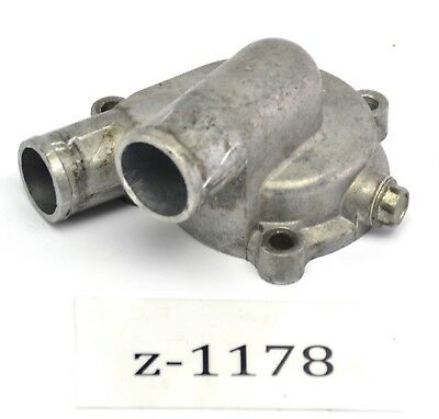

  • Hallo Lou,
    hast Du vlt ein Bild, wo genau die Entlüftungsschraube an der Wasserpumpe sitzt?
    Danke und Grüße
    Dietrich
    Dietrich
  • DANKE, logisch wenn man es weiß, danke
    Dietrich
  • aufpassen, vorsichtig rausschrauben und dabei festhalten, da ansonsten auf einmal eine lustige Fontäne raus kommt :teacher: ....so ein paar cm Wassersäule drücken schon ein wenig :D
