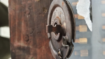

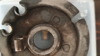

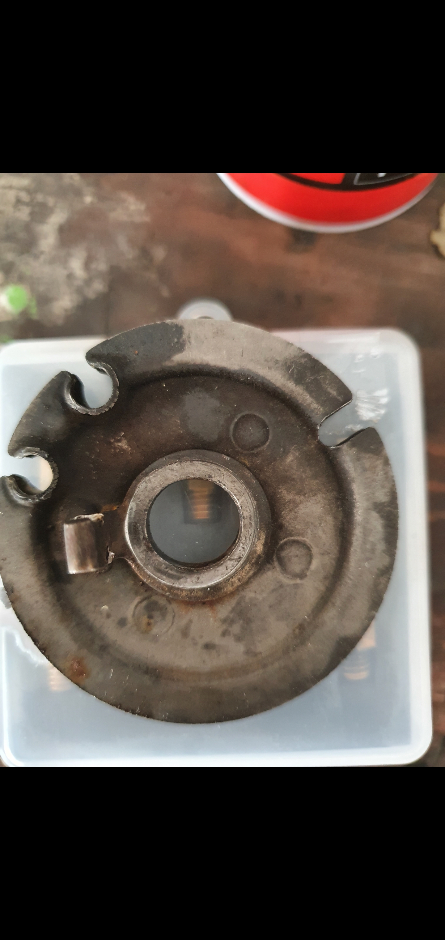

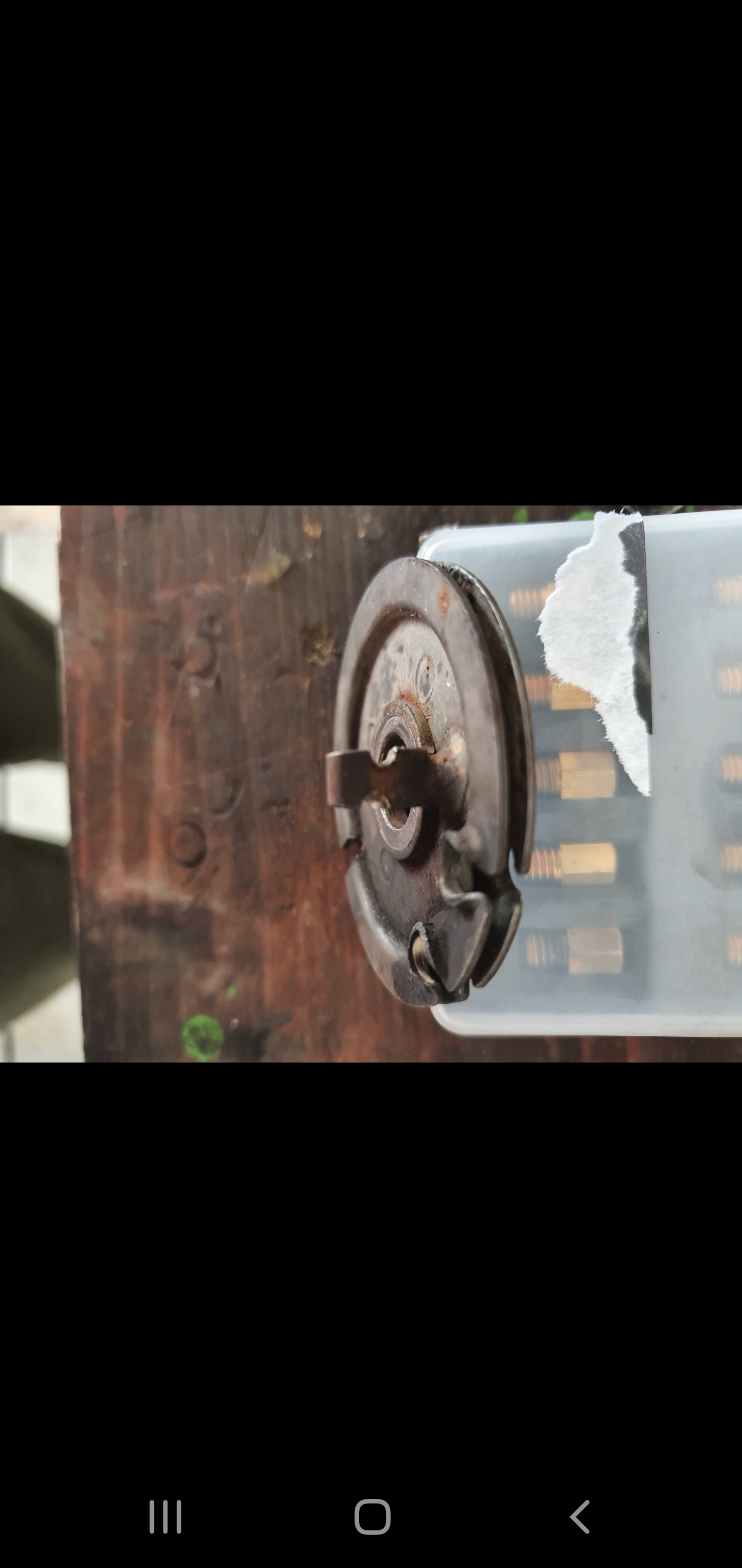

Habe jetzt mal die anderen Sachen bestellt mal schauen wo ich so Federn her bekomme. Nach 17tkm sehen diese Verstellräder ganz schön übel aus
Wo besorgt ihr Ersatzteile?
Hier mal 2 Bilder wie sie nicht aussehen sollten.
Da gibts auch Alternativen im Zubehör, habe ich zB auch verbaut. Bin recht zufrieden weil viel weniger Spiel ggü den alten, die wie deine aussahen. Den Unterschied zu neuen originalen kann ich aber nicht beurteilen.
Wenn du diese schicken Aluteile meinst... Die dürften noch schneller ausleiern.
Federn hab ich von Foerster bekommen. Stellraeder habe ich ausgebuechst und die Mitnehmer hartloeten lassen
Genau. So macht man das, nicht immer gleich wegschmeißen. Wertvolles Material.
