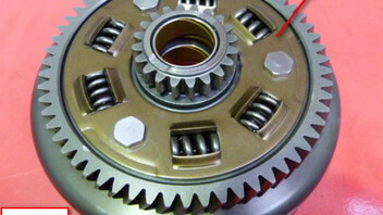

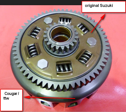

  • Hab seit 3 Jahren die Kupplung auf meiner Rs 250.
    Ich musste damals die drei Verbindungen zwischen Kupplungskorb und Primärritzel aufbohren. Neue Schrauben waren dabei um den neu Kupplungskorb wieder mit dem Primärritzel zu verbinden. Ist zwar ein vj22 Motor ,konnte mich aber an keine Besonderheiten erinnern.

  • Der ttw Korb hat weder Primärtrieb, noch Ruckdämpfer. Dazu einfach die 3 Nieten am Originalkorb aufbohren, und die Teile mittels beiliegender Schrauben am Cougar / ttw Korb befestigen.
  • habe ich verbaut an meiner RGV VJ22.
    Du musst den Primärantrieb vom Kupplungskorb trennen.
    Aufbohren und den neuen Korb anschrauben.
    Würde dann gleich noch 3 harte und 3 normale Federn verbauen .
    Funktioniert so am besten
