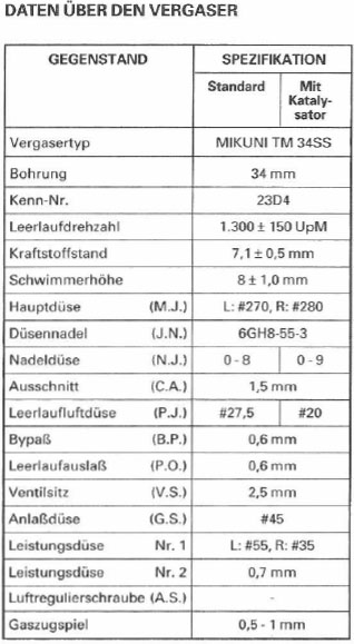

    wie bereits woanders erwähnt, werde ich hoffentlich noch bis Ende nächster Woche die Försterköpfe draufschrauben. Das ganze in Verbindung mit JL.
    Zu dieser Anlage existieren ja reeeelativ wenig Erfahrungswerte, was die Bedüsung angeht mit geänderter Verdichtung (oder? :nixweiss: ).
    Der Förster ist jedenfalls immer wieder erstaunt über die relativ kleinen Bedüsungen welche sich mit JL und Standardsetup ergeben. Ich hatte zuletzt mit Standardköpfen:
    (D3-Vergaser)
    MJ 250/260
    Stock O-8
    Nadelclip Mitte
    MAJ 0,6
    PWJ 65/45
    (zwei getrennte NL-Ventile)
    27,5er Leerlaufdüse
    Lief soweit sehr ordentlich. Das Setup hatte sich bei mir über die Jahre herauskristallisiert. Hatte vorher noch die O-9 Stöcke mit 25er Leerlaufdüse. Ich muss zugeben, dass ich beim Wechsel auf O-8 und größere Leerlaufdüse keinen wirklichen Unterschied gemerkt habe.
    Würde also als Startsetup mit den neuen Köpfen (angepeilter QS 1,05mm wie von Förster empfohlen) folgendes ausprobieren wollen:
    (D3-Vergaser)
    MJ 270/280
    Stock O-9 (Als "Schutz" gegen Teillastdetos bei höheren Drehzahlen...durch die höhere Verdichtung sollte der Motor ja prinzipiell anfälliger sein dafür, oder?)
    Nadelclip Mitte
    MAJ 0,5
    PWJ 65/45
    25er Leerlaufdüse
    Was meint ihr? (Ja, ich weiß - Motoren reagieren nicht immer gleich)
