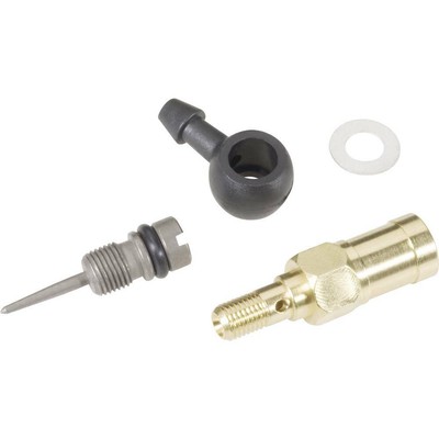

    Das Einstellen der Powerjets ist aber echt nervig mit dem ganzen Ein- und Ausgebaue, hier hätte ich mir ein außenliegendes Nadelventil wie bei den Lectron-Vergasern gewünscht, dann wäre man im Handumdrehen an der Strecke fertig gewesen...
  • Force Engine Düsennadel-Set | eBay
    Entdecken Sie Force Engine Düsennadel-Set in der großen Auswahl bei eBay. Kostenlose Lieferung für viele Artikel!
    www.ebay.de
    Bestimmt irgendwie adaptierbar. Die OS düsennadeln waren noch um einiges feiner, aber ich bin schon einige Zeit nicht mehr im Graupner Katalog Business, den man früher einfach aufgeschlagen hätte.

  • https://www.ebay.de/itm/401751…et_ver=artemis&media=COPY
    Klasse Idee, das wäre mal zeitgemäßes Vergasertuning! :OK_hand_medium_dark_skin_tone:
    (darf sich bloß nicht von alleine verstellen)
