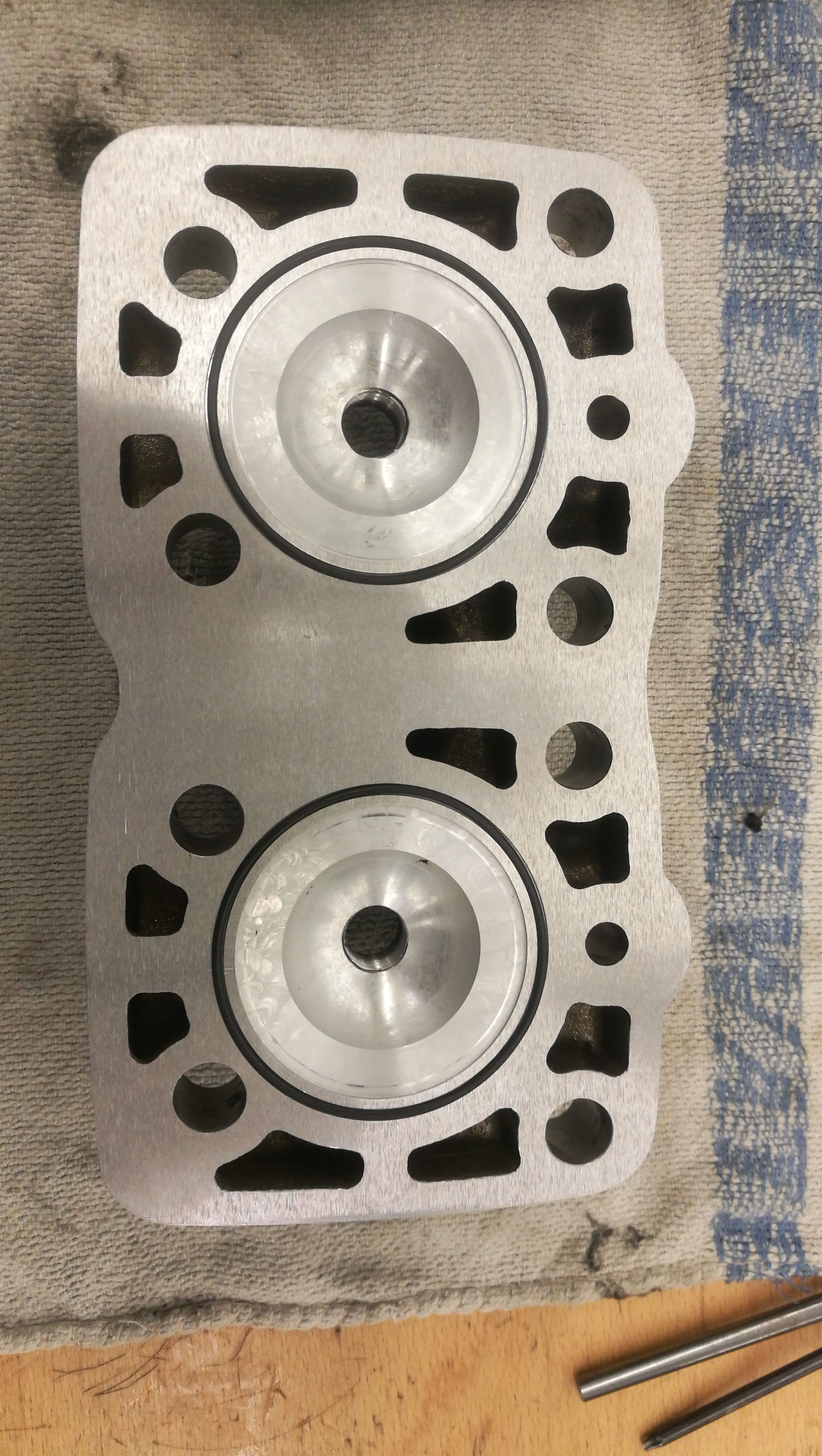

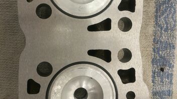

Da ich mich für den Prüfstandslauf vorbereite, wollte ich die Vergaser grob bedüsen, allerdings hat ich zweimal nach kurzer Zeit Druck im Kühlsystem, so das der Deckel aufmachte und eine schöne Fontäne zum Überlauf raus schoß Die Kupferdichtung war weichgeglüht und alle Flächen Plan, sogar hitzebeständige Dichtmasse (Dirko HT) hat nicht geholfen. Den Deckel lupft es einfach wenn Druck im Brennraum ist. Die Schrauben sitzen auch Recht weit aussen. Letzter Versuch mit O-Ringen. Die Verdichtung hab ich auch sicherheitshalber reduziert auf 14,5:1. Wenn das nicht funzt muss ein Eigenbau aus 7075 her.

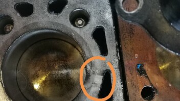

Kannst du nachvollziehen, wo es rausgedrückt hat?
Oder war das grossflächig? -
Immer zur Mitte rein zwischen den Zylindern, da sitzen auch keine Schrauben

Ui der Abstand von Kopfschraube zu Kopfschraube ist echt groß.Bei meiner gemachten RD 350 YPVS ist das auch ein Problem ,und da stehen die Schrauben näher beieinander.Der Kopf hält nur dicht wenn man sich über die Drehmomentangaben hin weck setzt.Bei dem alten Material kommen dann aber auch mal schnell die Gewinde hoch.Mal gespannt,ob das mit O-Ringen besser wird.Bei mir geht das leider nicht.Mein Verdichtungsverhältnis ist auf der Straße geringer als bei deinem Rennmotörchen und unter Volllast hebts, den Kopf leider so an,dass es mit den O-Ringen nicht geht, aber die Std Dichtung es hält.

Ich hab durchgehende Zuganker ins Gehäuse, Angaben lt. Handbuch 23-28nm.
